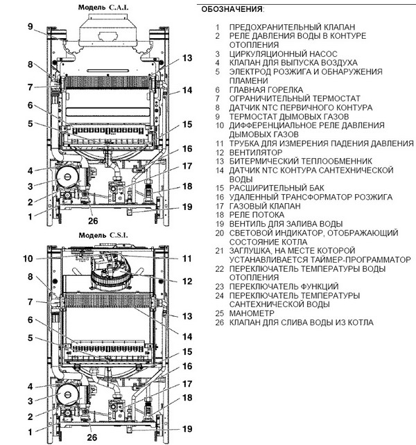

Котел Beretta ciao N 28 C.S.I.Отработал без проблем 1 год. Летом в режиме ГВС. При включении на отопление в этом году не включается циркуляционный насос, горелка загорается вода в теплообменнике закипает котел отключается. При переключении в режим выкл. Насос включался на 30-40 сек. Подключил насос отдельно от разетки котел работает.

emazurin, меняй реле насоса.

Lavrishin, конденсатор, датчик давления??? человек говорит что при выключении(повороте ручки в выкл.) насос включается. там вроде алгоритм такой, что сначало проверяются датчик давления, потом подаётся питание сразу на насос, а уж после запрос всех датчиков безопасности по нагреву,дыму и соответственно самих датчиков nts после старт... еслидатчик давления не работает(выводится ошибка), если работает ошибка не выводится-должен вкл. насос(и всегда работать(если мне память не изменяет). Тоесть насос должен работать в зимнем режиме и на нагрев радиаторов всё время, и зависит он только от датчика давления... крайний случай это фильтра забитые и датчик протока залипший(но я почемуто интуитивно откидываю эти варианты)....

Меняй датчик NTC. Так насос работает или нет? Наименованию темы можно верить или нет?

Возможно это датчик протока залип. Отключи клему от датчика протока, насос должен включиться. Когда подключишь клему снова, насос должен остановиться и котел должен разжечься. Если все происходит так, значит забит или не работает датчик протока.

Алгоритм - на картинке....

Я не знаю где находится датчик протокола, если можно укажите где.

Зачем ленишься посмотреть? Позиция 18 на картинке....

Умные парни починили сказали залип трехходовой клапан

emazurin, ... найди его на рисунке сверху подмигивание клапан трёх ходовой.........эх

Зря пугаешь человека ссылками. Нет у него в котле никакого трехходового клапана, извините.... Просто он нарвался на "очень умных" спецов...
