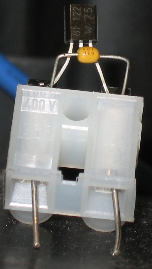

Сообщение #24 От 16/12/2009 00:38 цитата
Ну вот, достали меня эти эксперементы с подбором этого термометра, купил родной аристоновский датчик. Внутри хм похоже как 1-WIRE DS18(B)20. Ваше мнение .
  Датчик.jpg  149.96 КБ  Скачано: 2609 раз(а)

Сообщение #26 От 17/12/2009 18:39 цитата
avch_ukrpost, Не видно средний вывод - если это DS1820, то крайние - питание, средний - data

Сообщение #27 От 18/12/2009 15:27 цитата
Средний вывод откушен

И кто знает что это за деталь? Кто может расшифровать?
DS18b20 не может быть. Дата ножка здесь на фото откушена.

Сообщение #29 От 18/12/2009 17:35 цитата
На Мониторе определили, что это KTY81-122

Сообщение #30 От 19/12/2009 09:50 цитата
здесь на фото http://www.radiobox.ru/semic/sensor/b5810.php точно такая маркировка, похоже это действительно KTY81-122
