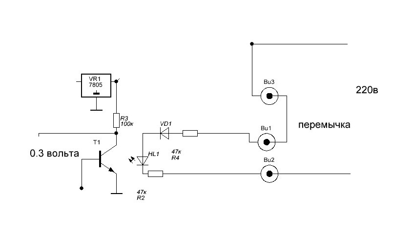

Котел Beretta CIAO N CSI плата розжига и контроля пламени ACF01.
проверка на столе - при включении котла начинает мигать зеленый индикатор 0.5с . отмигав 10 мин меняет цвет на красный . убрав перемычку комн.термостата -индикатор стал мигать уже в состоянии ожидания . запустил функцию очистки дымохода плата отработала . включил ГВС также работает . в режиме отопления нет . в чем может быть причина ?вот схема узла термостата . на выходе оптопары при перемычке 0.3вольта . это напряжение идет на контролер ...

Fil721, Датчик NТС по отолению проверял? И при чем здесь ACF01, гвс ведь работает?

проверка на столе -при чем датчик? . до меня ковыряли плату ACF01 но она проверена исправна .оптопару на термостат поменял . но причина думаю завязана с ней .

В этой схеме у оптрона два состояния ,открытый и закрытый ! Можеш его перемкнуть. Комнатный термостат не может давать команды на зажигание красного сд. Смотри цепи опроса NТС по отолению !

Цепь опроса NТС по отолению состоит из трех деталей - два резистора и конденсатор все это завязано на процессор .все же я потеребил цепи оптрона там еще есть емкость на входе процессора с помощью ее выставил на оптроне 0.9 вольта и котел заработал . поставили на котел . перемыкание оптрона не помогает о вот выставление напряжения в диапозоне от 0.7 вольт до 1.2вольта на выходе оптрона ....
ДОБАВЛЕНО 18/11/2013 20:02
хотелось узнать какое все же напряжение должно быть на выходе оптрона терм=остата?

Fil721, Промеряю, отпишусь,самому интересно. На счет емкости не понял,потеря емкости или в утечке?

Конденсатор керамический чип .тестом показывал порядка 1.3 мкф.поставил набор 0.6 мкф.да еще заметил когда плата стояла в 10 минутной раздумье перед загоранием красного светодиода -нечасто пыталось включится реле вентилятора на доли секунд.сейчас плату поставили на котел пока работает...
