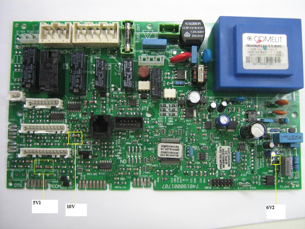

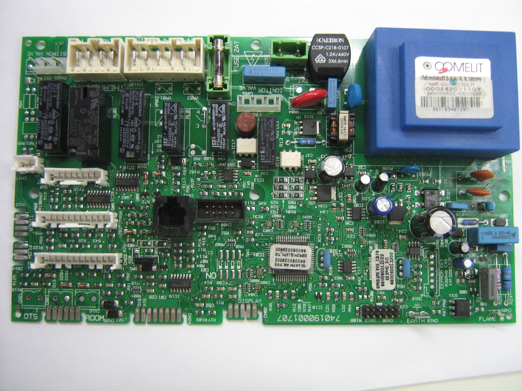

Пробит стабилитрон DZ03 в схеме контроля пламени. по корпусу и цветовой кодировке так не удалось определить его номинал, если кто сталкивался с подобной проблемой подскажите его номинал.
выпаянный стабилитрон
электронная плата управления
 Размер файла:  502.87 КБ
 Просмотрено:  610 раз(а)
  место расположения.JPG  150.62 КБ  Скачано: 746 раз(а)
  схема.GIF  12.91 КБ  Скачано: 935 раз(а)
  Изображение 003.jpg  160.38 КБ  Скачано: 713 раз(а)

Сообщение #2 От 08/10/2013 17:03 цитата
6.2 В

Спасибо за подсказку. завтра попробую заменить. обидно что по маркировке не возможно определить номнал. на плате есть ещё три таких стабилитрона с такой же маркировкой но на разные напряжения стабилизации. интересно как определяют при ремонте номинал. Только по принципиальной схеме? datasheet на стабилитрон с такой маркировкой найти и не удалось.

BZV55 чем не нравятся. Подать напряжение через резистор, и ... улыбка

после грозы. летом шибануло. так клиент всё лето не чесался. а как на улице похолодало так и забегал. котёл постоянно искру даёт потом в защиту уходит. при проверке выяснилось пробитый стабилитрон.

Всем спасибо за помощь! проблема решена. Ошибку сбросил ресетом котёл пустился. тему закрываю.

да. две штуки возле разъёма идут по 5.1 в стороне 10 в

berend, Фото платы 740190001707 есть сверху . А стабилитроны имеют порядковый номер. улыбка
