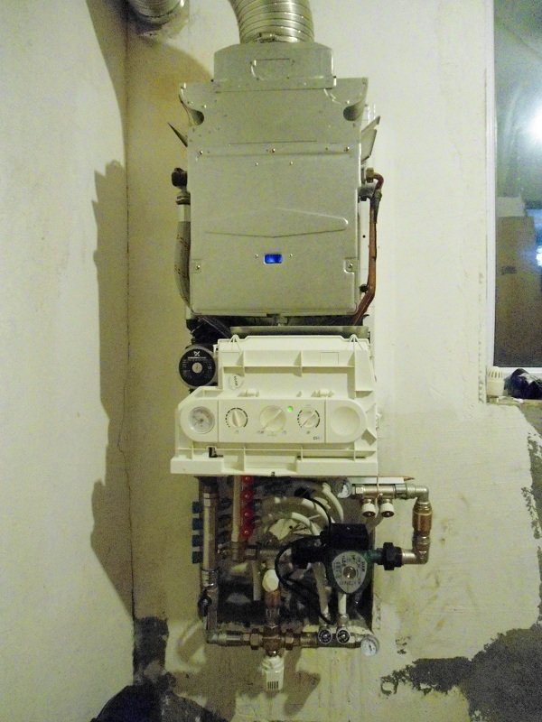

фото котла

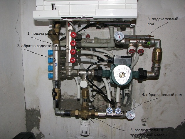

k_dronи шо это у теб\ под котлом за геморой?улыбка начиная от крышки где ручки регулировки расположены
СВЯТОСЛАВ
Сообщения: 157
Сообщение #13 От 30/12/2011 14:54 цитата
КоВлИг, это наш ответ хитрым производителям котлов голливудская улыбка
k_dron, с этого (фото) надо было начинать, подробненько описать, что в каком режиме, что открыто, что нет, хотя люди уже ответили, что твоя проблема в системе..

Это временно, я так отделил радиаторы от теплого пола.
Весной буду полностью переделывать систему, я уже говорил что система была смонтирована неправильно.
ДОБАВЛЕНО 31/12/2011 00:46
СВЯТОСЛАВ писал:
Все на фото, если не трудно обьясните почему проблема в системе. Пробовал перекрывать все, оставлять один дальний радиатор, эфекта ноль. Пробовал оставлять только теплый пол, уже вроде дополнительная циркуляция, при помощи насоса теплого пола , при этом разделительный клапан полностью открыт, эфекта ноль.
При пуске холодной системы , котел все равно через 2мин.
выключался.
