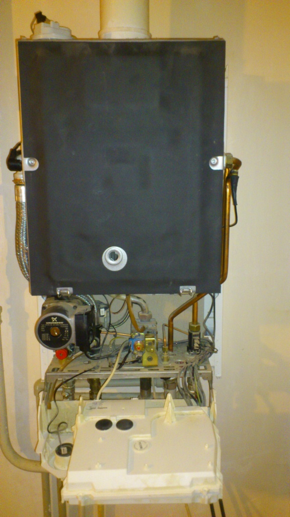

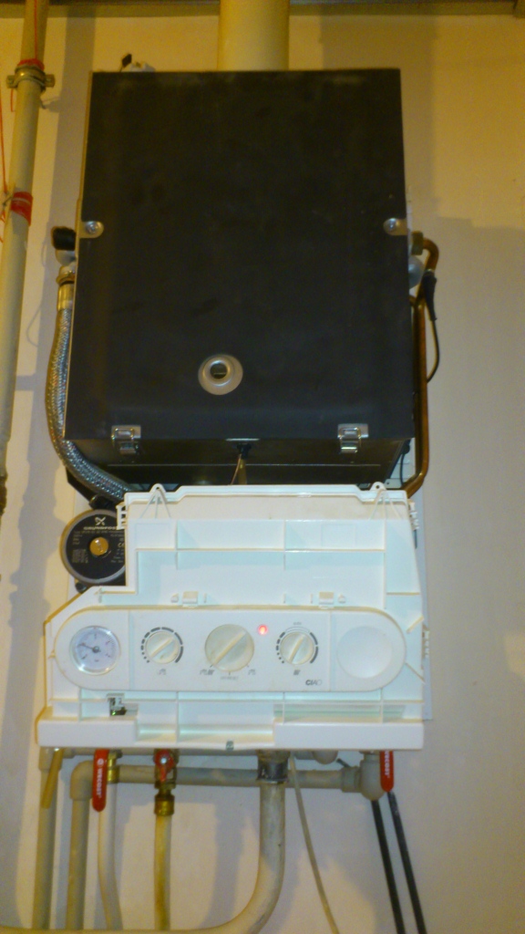

Всем доброго времени суток.
Заглючил мой агрегат. И у нас сейчас совсем не лето. (((
Итак проблема в следующем:
При использовании любого режима "зима" или "лето" происходит следующее (при режиме "лето" - при открытии крана горячей воды, а при режиме зима - сразу после перевода переключателя из положения RESET):
1. Включение насоса - слегка слышен легкий шелест;
2. Включение турбинки наверху;
3. Подача газа - слышен легкий гул;
4. Включение розжига - слышны щелчки и видна искра;
5. Производится воспламенение газа - пламя есть;
6. 1-2 секунды - и все отключается за исключением насоса.
8. Загорается красная лампа постоянным светом.
7. Насос работает секунд 20-30 и потом выключается.
В результате ни горячей воды ни теплых батарей. ((( Живу в пещере. Выручайте кто чем может или может мастера в Нижнем Новгороде кто нить посоветует. Только мастера не из разряда "аааа, ну тут все ясно не глядя - плату управления надо менять" - таких мастеров я и сам с десяток найду! улыбка
