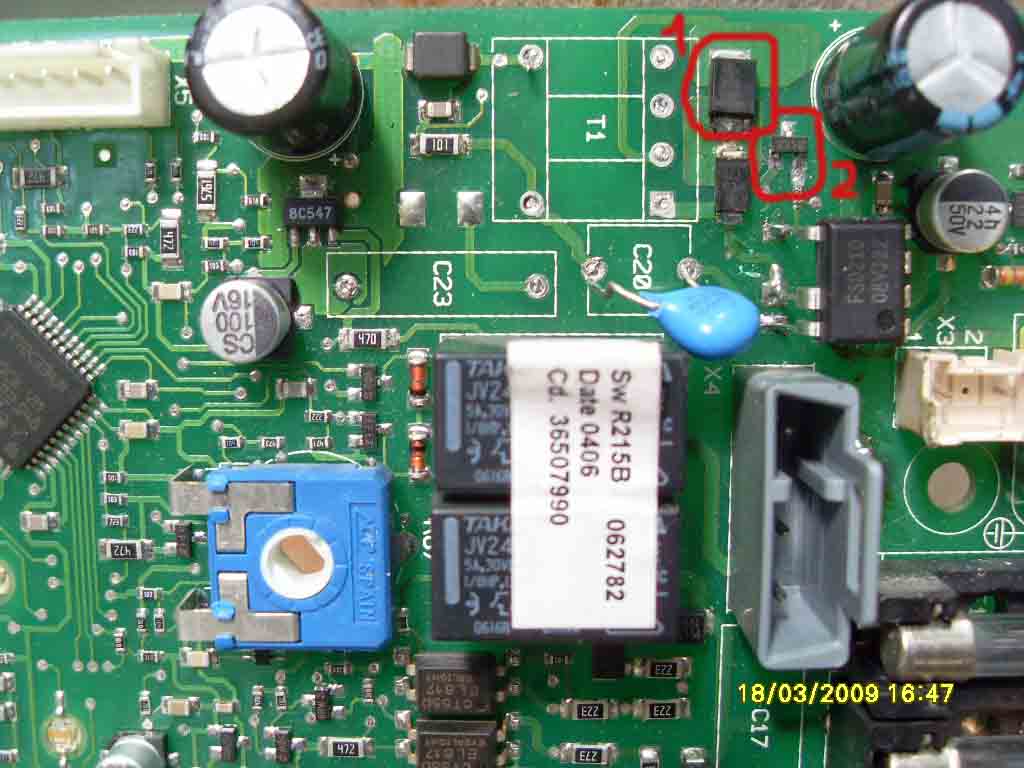

Доброго времени суток.Ferroli DOMIPROJECT F24 Плата DBM01 после грозы.Помогите опознать smd элемент.
обведен красным

SUPPRESSORS .Не звонится? Он и не должен звонится.

В том то и дело что 12 ом.Будьте добры подскажите параметры.Заранее спасибо!

На супрессоре надпись PR 50A.В марккоде не нашел.Будьте добры подскажите как расшифровать.Заранее спасибо!

Менять. Ищи PR . (170В ). Этот элемент не раз обсуждался на форуме.

Это мое фото..сделано года три назад. Всередине "конструктора" TNY268. Все возможно что и даже она ушла в мир иной. В его случае я бы поменял и МС И ТПИ ..а также нужно проверить обвязку вокруг - деталей не много.

Доброго времени суток.Проверял обвязку, вопрос по suppressors,как утверждает anatol22,но есть подозрения что это стабилитрон,как писал ранее у него 12ом в обе стороны.И второй вопрос в цепи обратной связи в корпусе smd транзистора,я так понимаю диод, но у него подозрительно большое сопротивление перехода,при измерении цифровым мультиметром-2Мом,при измерении Цэшкой 10Ком.Свои фото прилагаю.Заранее спасибо!

Хороший стабилитрон на 170В, у которого 12ом в обе стороны . браво! А корпусе в корпусе smd - 2 диода! улыбка

Тот, который супрессор-выпаивал,по совету anatol22 проц прозвонил на шинах питания, не отпаивая,сопротивление 1,3Ком,Есть еще варианты проверки проца?

Я и не пишу что он рабочий.Так все же это стабилитрон или супрессор.Понял что на 170в.

Это супрессор. Читай тему - там такой же..с такой же платы.

проверил на двух платах PR. звонится как диод. только у меня PR85A и PR78A .

oleg47, Олег, супрессор не может звонится простым мультиметром..может у тебя диоды? А то что там Супрессор - 100%-пудово...
А если вам не нравится все это , то поставьте вместо него параллельно цепочку - кондюк 2.2 нан/1000В и к нему паралельно два последовательно соединенных резистора по 0.5Вт 47кОм.
.. и будет вам счастье. улыбка
Эта вся хрень предназначена для уменьшения выбросов напряжения..т.к. полевик в МС расчитан на 600В, то и .. ну с этого момента я думаю, что вам все понятно.. улыбка
