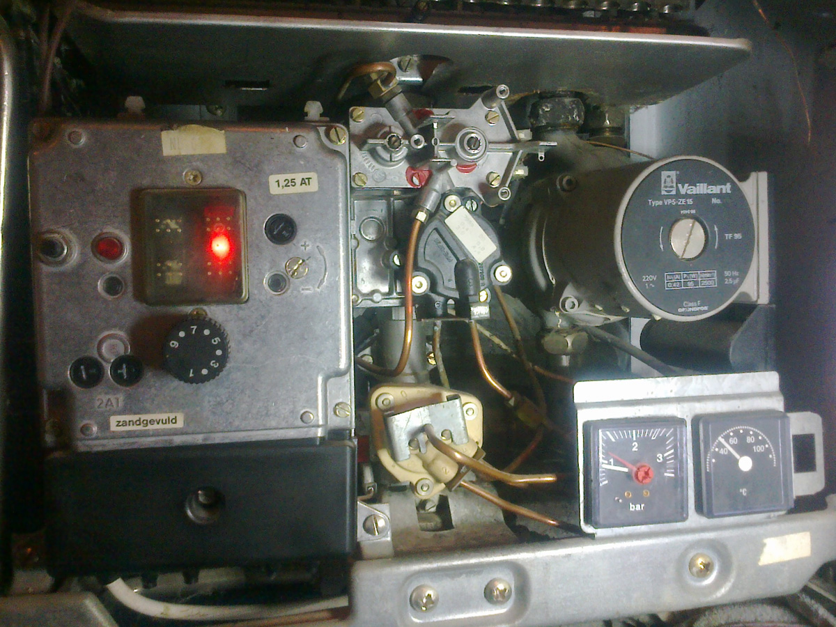

Добрый день. Помогите может кто сталкивался с подобной проблемой.
Включаю котел насос начинает работать а пезо элемент не щелкает, подачи газа тоже нет. Просто работает насос и все, а когда включаю горячую воду то пезо сарбатывает и котел греет горячую воду как нивчем не бывало. Когда выключаю воду котел тухнет и насос дальше гоняет систему, пезо опять не работает.
Помогите в каком направлении искать поломку.

boristjmj, проверь изправность датчика температуры СО!

boristjmj, Для проверки ,можешь просто отключить датчик, будет работа на максимум. Но думаю стоит обратить внимание на положение микриков возле трехходового , и то как двигается его шток, а также шток толкающий газклапан , и собственно ,обороты насоса , что очень важно! О чистоте импульсных трубочек , надеюсь напоминать не нужно.

Помоему там реле минимального давления в системе есть. Инструкция те в помощь.

Перемычка между 3-4 контактами кросплаты стоит,или подключен комнатный термостат?

проблема там , скорей всего, в электронике.
ты как с ней?
может спеца лучше пригласить?

boristjmj, Цепи комнатного термостата и посмотреть как на трехходовом стоят на СО кулачки, должны крайнее левое положение (т.е. нажать).
