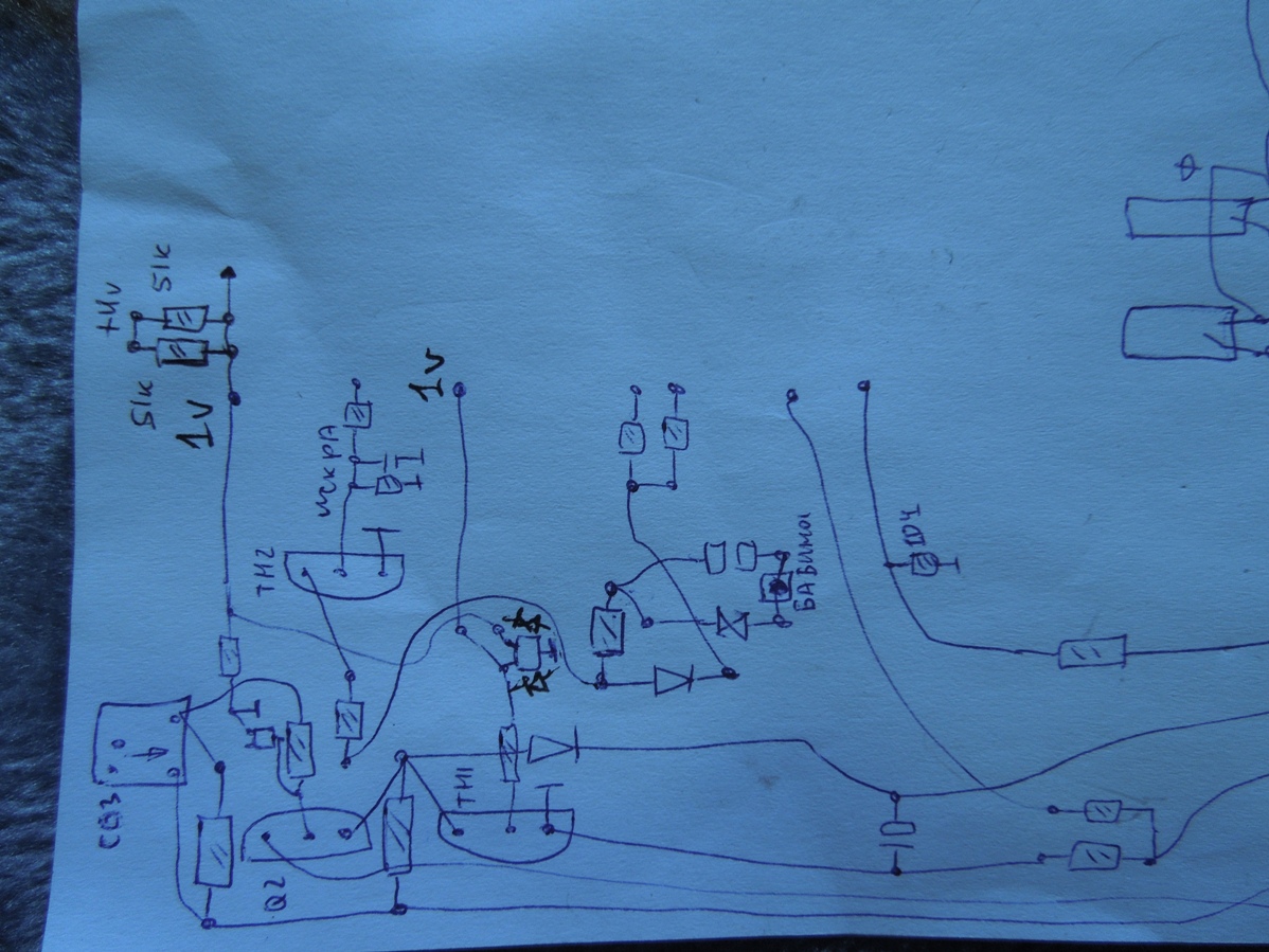

после запуска насоса спустя секунд 10 засвечиваеся 90С и красный (моргают)
проверил питание 9116 (4,0V) на основном (5,0V) без пульсаций
обвязка котла все в норме диоды резисторы и теристоры тоже целые вокруг 9116 обмен по CNY17 идет в обе стороны
Газовый клапан целый 1,3 КоМ и 2,7 КоМ цепь от разьема до клапана звонится
если закоротить оптотеристор ОС3 клапан щелкает
если закоротить теристор ТН2 подает искру

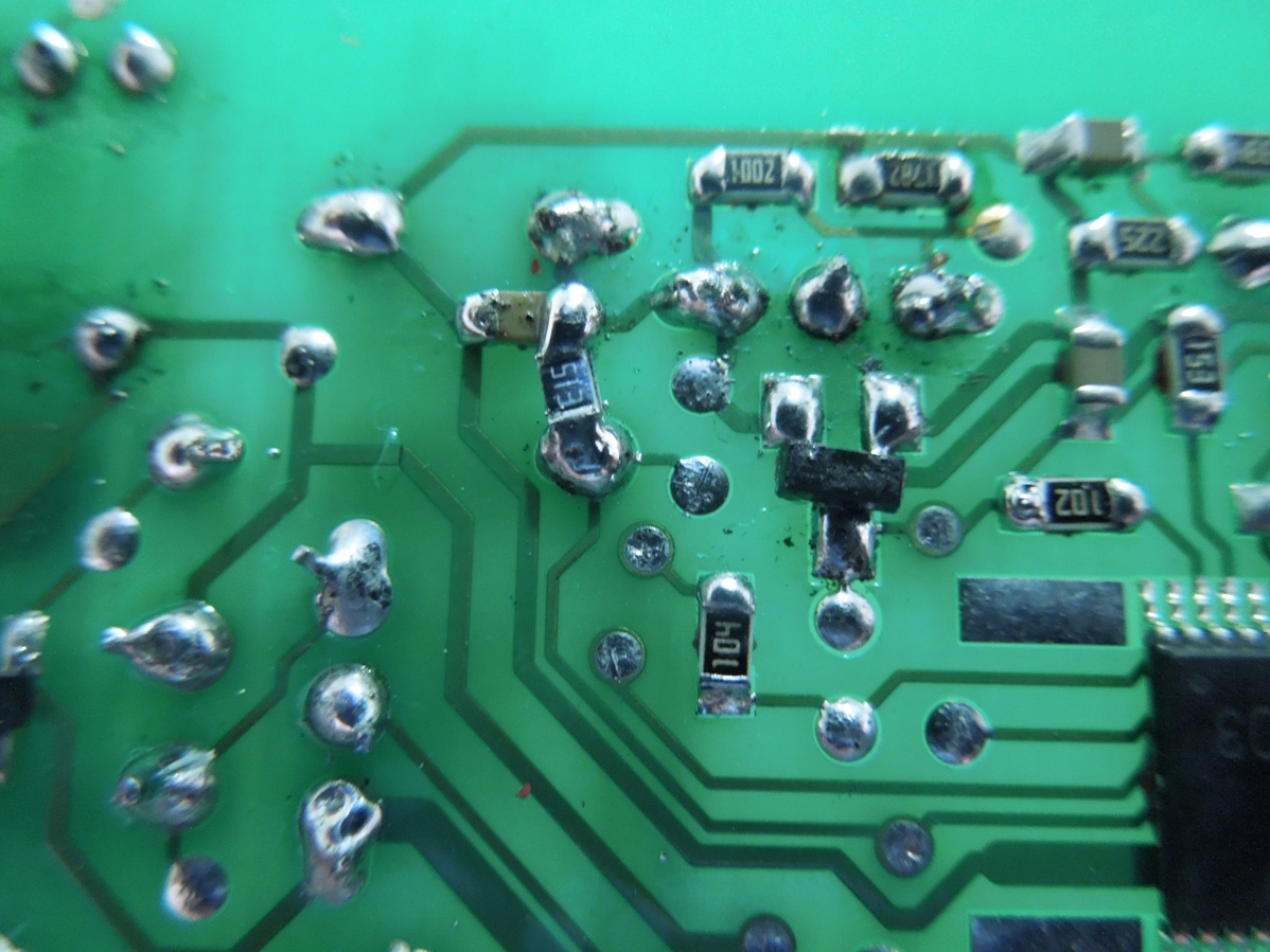

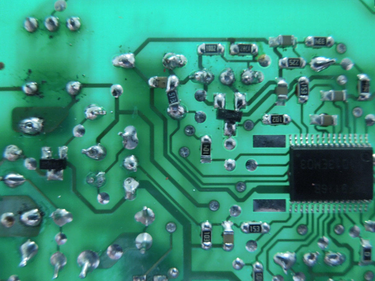

сегодня победил - плата запустилась все ок
Причина была в обраве внутринего резистора 9116
из -за того что напряжение было около 0,4-0,5v (а надо 1v) микросхема не чувствовала и выдавала
ошибку о ней выше указал. Полечил - навесил два резистора 51К+51К =25К
(нужно 20- 30К) под рукой небыло поставил два паралельно с +4,0v на вход 9116
прекрепляю фото на резисторе написано 513 под ним еще такойже 513
Спасибо Lavrishin за помощь
Прикрепляю 3 фото платы и кусок схемы
два резистора 51К +51К черным цветом
это и есть даработка
