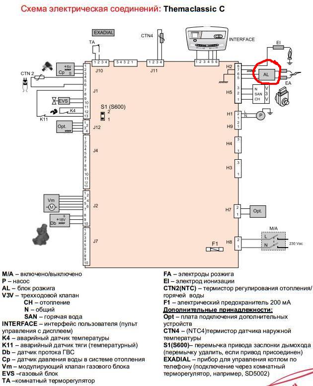

нарыл в нете схему электрическую!!!
нашел на схеме так называемый "блок розжига" (обвёл на схеме AL).
но тут не показаны никакие диоды и катушки в составе этого блока розжига...
  Схема электрическая_форум.JPG  80.87 КБ  Скачано: 1596 раз(а)

Gavru$a, ну дЫк измерь что подается на так называемый "блок розжига"

Искать формирование напряжения питания блока розжига на плате управления. Или - искать специалиста...

Нет питания на входном разъёме ZIG 2/12, то есть с платы не приходит напряжение...
Это значит разрыв в плате есть?
Можно ли подать напряжение на ZIG из другого места??? (например с насоса...)
Что означает, что нет питания на входе к ZIG???)))

Если напряжение на ZIG 2/12 не поступает, то скорее всего он исправный, и проверять его не имеет смысла. Дефект в плате.

Если на вход ZIG подаётся напряжение 300 В с частотой 20 кГц, то где-то в схеме должен быть генератор такого напряжения, так?
На схеме я не вижу его!
или я чего-то не догоняю???
