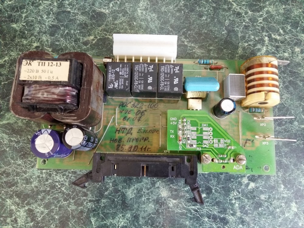

включаеться и не выключаеться! в данном случае с прошивкой F6 пробовал несколько МК
maxmvn
Сообщения: 327
Сообщение #26 От 10/05/2015 14:09 цитата
djclyde писал:
djclyde, проверь реле... транзистор... так быть не должно... Косяк прошивки, не исключен...
djclyde
Сообщения: 732
djclyde
Сообщение #27 От 10/05/2015 14:22 цитата
это все было проверено самым первым делом!!!!! еще до того как мне прошивку прислали - плату пытались реанимировать кулибины из газа! и шить пытались в том числе)))
вторая плата там проблемма с определением пламени но я ее еще не смотрел! пока стоит на котле у людей к ним даже приезжял псевдопредставитель изготовителя - сказали заменить плату - вот и решили сначала попробовать восстановить ту что раньше выгорела!
данная плата пришла с проблеммой после скачка напряжения - сразу стартует насос и хаотично мерцают секции индикатора - без дальнейшей динамики !
старый Мк я пролил все ок насос самопроизвольно не стартует а вот с новыми микросхеммами ситуация такова что втыкнул вилку -сразу срабатывает релле насоса и маслает

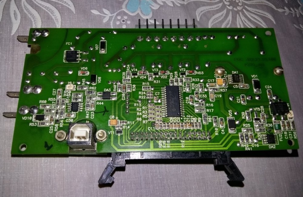

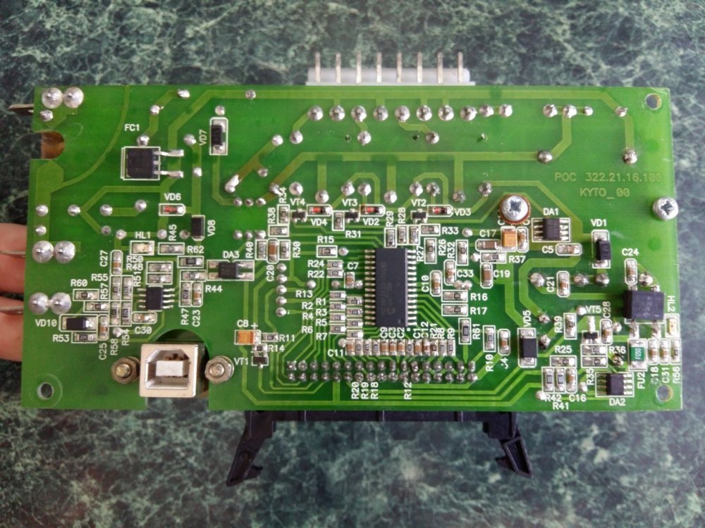

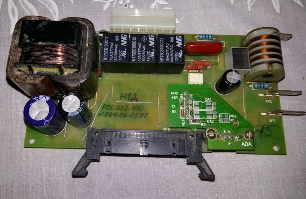

Сообщение #35 От 10/05/2015 19:24 цитата
maxmvn равнодушие
I.Cherry
Сообщения: 4966
I.Cherry
Сообщение #36 От 10/05/2015 20:19 цитата
djclyde писал:
...сервер не пропускает размер ...
Игорь, твои фотки выкладываю.
 Размер файла:  203.88 КБ
 Просмотрено:  291 раз(а)
  н02.jpg  168.96 КБ  Скачано: 293 раз(а)
  ст01.jpg  160.01 КБ  Скачано: 302 раз(а)
  ст02.jpg  181.67 КБ  Скачано: 281 раз(а)
