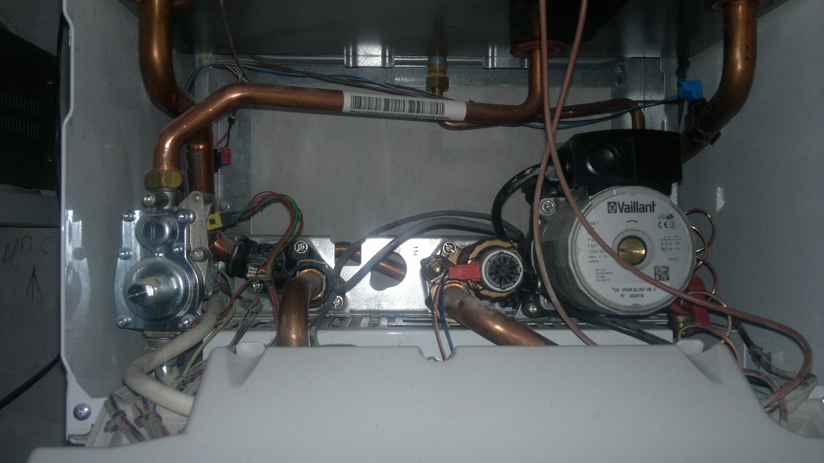

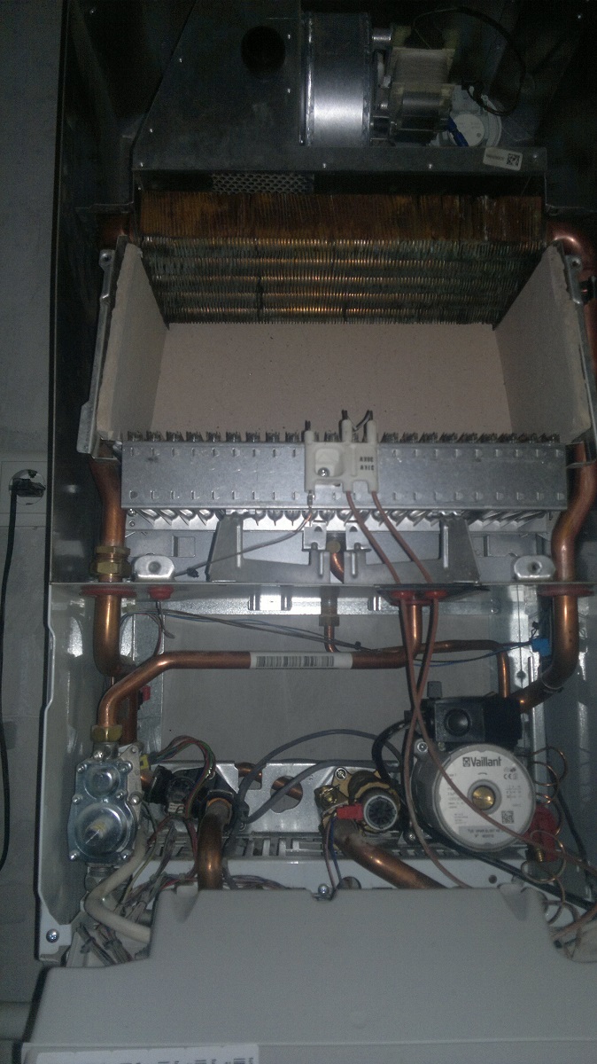

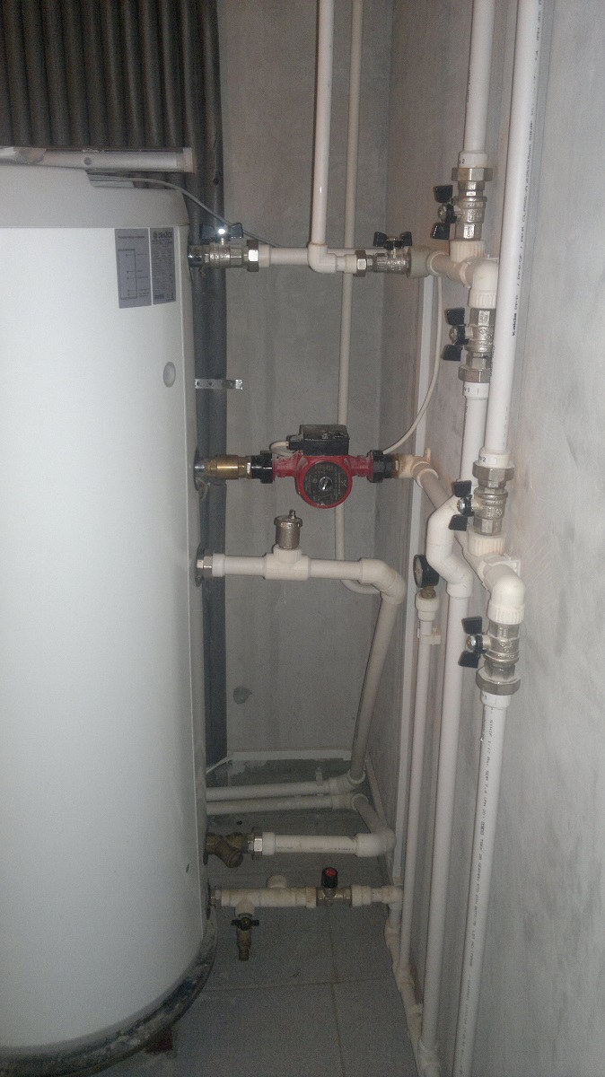

Здравствуйте! У меня котел Vaillant turboTECplus vuw int 322/3-5 R2 с подключением бойлера косвенного нагрева(установил 200л).И так смонтировал отопление,залил жидкость разбавленную водой(изначально) все работало нормально и отопление и гвс,буквально через месяц котел начал гудеть при нагреве гвс уже при подходе 60 градусов(в котле).Снял теплообменник , промыл лимонной кислотой(сначала вылетели черный ошметки,потом пошла черная сажа),все промыл и радиаторы тоже,залил теперь только дистиллированную воду под давлением насосом до 1,5бар как и было...прошло три месяца,опять все тоже самое...опять все промыл..залил обычную воду,прошло три месяца...опять такая же..идет гул при нагреве бойлера(бойлер грею 56градусов) гул начинается когда в котле где то подходит 60 градусов и заканчивается когда котел достигает 80(минут 5) и греет еще минут 5 без гула при 80.Походу опять черная сажа так как сетчатый фильтр немного был забит черными ошметками.Вызывал сервис ничего не могут сделать(мыть говорят вода плохая) гарантийный не дают,типо сами устанавливали.Что может быть подскажите.И еще возможно ли промыть его лимонной кислотой не снимая собственным нагревом через ведро или ванну.Сегодня промыл вручную лимонной кислотой ,опять вылетели немного уже ошметок ,запустил ,гул правда поменьше ,но как доходит до 80 градусов все прекращается и работает как чайник .Заранее благодарен.

соболек писал:
промыл ...запустил ,гул .... поменьше ,но как доходит до 80 градусов все прекращается и работает как чайник .
Недомыл.

говорю же принесли теплообменник которы загудел я в шоке от него был там практически отверстий не видно а у моего всего лишь налет черный которы рукой снимается

соболек, вообще-то лимонкой ты вряд ли его отмоешь. И, что в нем внутри, а не только на концах, ты не видишь. А гудеть перестает, потому что пламя уменьшается. Говорят же тебе -- НЕДОМЫЛ.

я вот этим промываю http://www.elsodom.ru/product_29526.html
вот на такой установке http://www.eurotandem.ru/catalog/produkcziya_dlya_montazha_i_obsluzhivaniya/sredstva_vnutrennej_ochistki_oborudovaniya/ustanovka_dlya_ochistki_ot_nakipi_pump_tartaruga.html
и обязательно с разборкой, а не на котле.

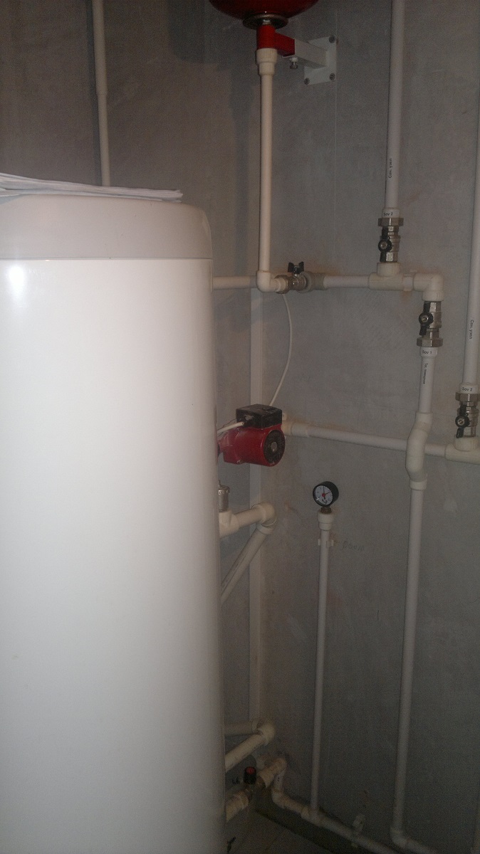

еще фото обвязки бойлера и котел разобрал слегка
ДОБАВЛЕНО 28/06/2015 21:45
соболек писал:
круто)))только мыл я первый раз по другому, ведро большое на плитке газовой от балона ,поставил туда насос глубинный и один шланг в любую дырку теплообменника и лимонную кислоту и подогревал вот и все теплообменник тоже в ведро через час вода черная была а теплообменник блестел

соболек, Вы можете гарантировать, что при заливе кислоты в систему, не начнется электрохимическая реакция в тех местах , где есть электрический контакт между двух разнородных металлов? это, например, нипеля, соединяющие секции алюминиевых радиаторов (алюминий и железо) это сталь и латунь в трехходовом приоритетном клапане котла, и т.д.

соболек,
Документацию аппарата внимательно читать не пробовал?
Там указано чёрным по-русски такое как на картинках. См. стр. 18 Руководства по эксплуатации либо стр. 21 Руководства по монтажу и техническому обслуживанию.

Lavrishin, поддерживаю. Был не один "умный" клиент. который после заливки в СО всяких там незамерзающий жидкостей таки не плохо давал нам зарабатывать на ближайший год как минимум.после того как слил всю эту хrень и залил обычную воду в СО.много резиночек с котле и СО мы меняли и не раз.Перемывали не только котел ,но и СО.В общем раз в месяц на пару дней приезжали бригадой на объект)))

ЗЫ. Для начала желательно узнать что по этому поводу говорит производитель,а уже потом что говорит производитель этой жидкости, но ни в коем случае не наоборот!!!
