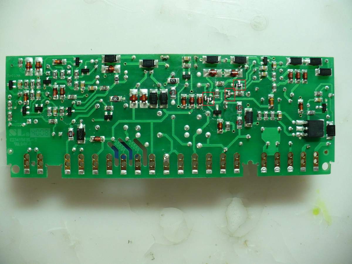

Здравствуйте уважаемые форумчане, имеется газ котел Lemax Plus после грозы, при попытке розжига выскакивает E05, после детального осмотра на плате управления обнаружены взорванные транзисторы, помогите пожалуйста опознать маркировку. Плата DMC1X-04 REV0.3, фото прилагаю.

Killer_12, 2шт -3В;1шт-1В,но помоему этим ремонт незакончиться.

Да, плата не из простых недовольство, огорчение практически копия Brahma 497

Таки ДА... Только обзывается несколько иначе...

Lavrishin, и применяется ещё в аппаратах Motan

Известное дело. Это же одна и та же банда...

Всем спасибо за подсказки, нашёл схему Brahma 497, транзисторы 2шт -3В;1шт-1В. По мимо них еще пробило еще 3, плюс стабилитрон на 50 вольт. Плата ожила. Тему закрываю
