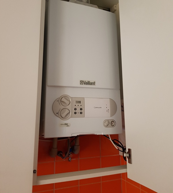

Прошу помочь разобраться с проблемой.
Котел - vaillant atmotec pro mini 24квт
В режиме ГВС если раньше я выставлял температуру ГВС 44 градуса, котел выдавал по индикатору температуру 45-46 градусов. похзже при заданной температуре в 44 градуса, температура воды растет больше 50 градусов, котел выключался и через секунд 5 снова включался. Сейчас правда котел перестал выключаться, он просто стабильно греет воду на +/- 5 - 7 градусов выше заданной. То есть если я задаю 44, он держит где то 50 и не выключается, при этом субъективно реальная температура воды из крана ниже 50 градусов. Ошибок никаких не выдает. Модуляция работает. Настройки по газу проверяли, они соответствуют паспортным.
Возможные причины которые придумывал я.
Температуры на улице, соответственно подачи воды - отпало, так как с падением температуры ситуация не поменялась.
Напор воды – отпало, проверил, напор в пределах 8 л./минута. И модуляцией напора, ситуация с нагревом не меняется.
Датчики или термопаста.
Грязные теплообменники (сомневаюсь что они засрались за неполный год работы)
Может какие то фильтры есть в самом котле?
Настройки
Куда смотреть в первую очередь? Буду благодарен.

Сообщение #6 От 26/09/2019 11:54 цитата
Котел покупался в 18 году новым, но не у оф. дилера. Насколько помню его привезли из Польши ну и буквы "PL" как бы подтверждают.
Чистые ли теплообменники не знаю, но сомневаюсь что они бы забились за такое короткое время, да и мастер сказал, что у забитых ТО другие признаки. Настройки по газу и (мин) и (макс) точно соответствуют паспортным, проверил в первую очередь. Если поставлю на 55 даже при полном открытии смесителя это горячая вода мне не комфортная для использования.
По факту меня не столько интересует идеальная вода и соответствует ли она индикации, главный вопрос в том, что я не могу использовать комфортную мне температуру воды, например 40 градусов, потому что котел выключается постоянно от перегрева, а вынужден ставить 45 и выше. А раньше такого не наблюдалось.

нажимаете + и i вместе поямиться d.0 дальше кнопками + или - листаете до d.36 это расход воды в литрах открываете кран гор.воды и смотрите что там пишет и расскажите нам.
P.S. с такими шлангами подключения как на видио и фото я почему то думаю, что там 3-4 литра вот топикстартер голову морочит себе и другим.
