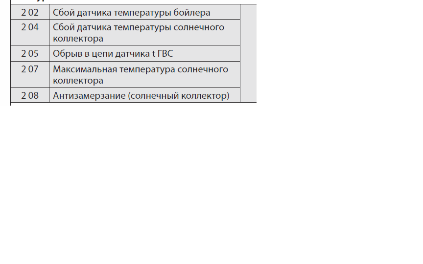

| плата Termowatt 740190001703 была залита водой. при включении минуты три горит 302 далее щелкает реле насоса и загорается err201 затем err501. причём е201 нет в мануале. предполагаю слетела прошивка . |

| oleg47 писал: | | причём е201 нет в мануале. | Плохой у тебя мануал...

не я его писал. скиньте ваш если можно
ДОБАВЛЕНО 05/10/2015 21:13
вот
.png 34.15 КБ Скачано: 376 раз(а)

| oleg47, отдайте плату тому, кто им занимается, пока не ушатали в конец, не в пошивке там дело. |

| разобрался . мануал был не тот на нём отсутсвовал датчик нтц на разьёме сn4 отсюда и ошибка 201. Вот это да плюс был залит сделал неверный вывод . Усох лит с33 всего лиш. |
