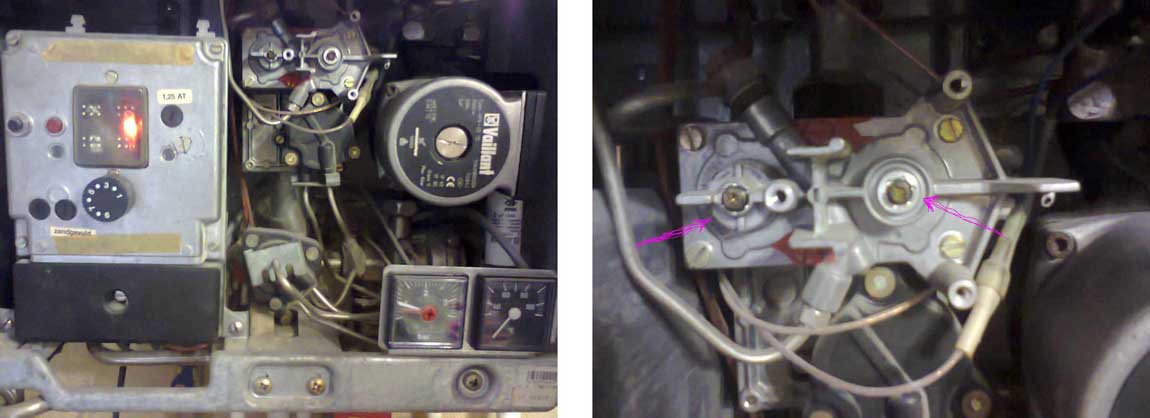

По второму вопросу . Что вы там собрались подкрутить? Где у насоса вентиль? |
По центру есть головка винта с прорезью, как под монету |
Знакомый с монитора
Сообщения: 469
| это обычная заглушка , предназначена для развоздушивания насоса и для доступа к оси двигателя... |
sapfireh
| Знакомый с монитора писал: | | это обычная заглушка , предназначена для развоздушивания насоса и для доступа к оси двигателя... |
Спасибо, видимо о подкручивании писал такой-же специалист как я. Уже не полезу ничего крутить.
