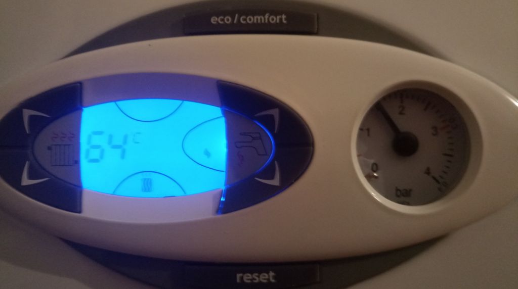

День добрый.Котёл Ferroli DIVABEL F3HF6KVA - запустили работает нормально.
Помогите разобраться с регулировкой t отопления.Не могу повысить выше 64 С ,кнопку нажимаю дальше не листается. В паспорте никаких указаний по ограничениям кроме того что можно регулировать температуру отопления от 30 до 85 С. Единственное что сам пробовал это регулировал мощность.При запуске стояла максимум(99),потом пробовал 30 и 40 без изменений дальше 64 пролистнуть не могу.Спасибо.

китайская плата. В каком положении переключатели?

Я извиняюсь какие переключатели !?

На плате. Фото платы покажи.

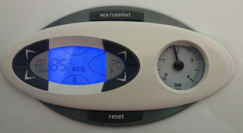

Спасибо.Тему можно отправлять в - решено. Позвонил ИП у которого брал котёл.Приехал изменил какие-то параметры в настройках и температуру можно стало выставлять как указано в паспорте 85.Ссылался на какую-то таблицу которой нет в моём паспорте ,он у себя в телефоне смотрел с фотки.Я в котлах так себе поэтому не могу ничего утверждать.Фото прилагаю

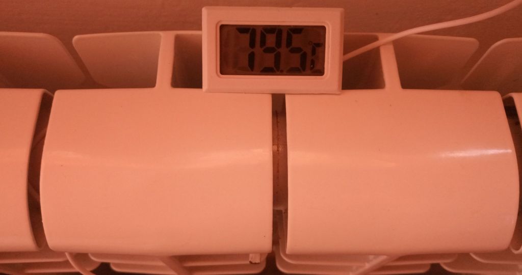

Температура в последней комнате на последних секциях(79.5)

Р05 Макс, температура ОВ 31°С-85°С (85°С)
