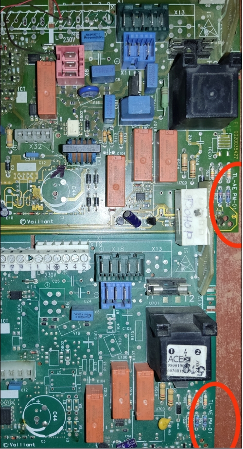

Котёл Vaillant turbo TEC pro VUW INT 242/3-3 R2, в эксплуатации с 2012 года. Проблема: нестабильное время запуска розжига при начале разбора горячей воды. Иногда розжиг происходит практически без задержки, иногда задержка розжига составляет около 30 с после открытия крана горячей воды. Во время задержки отсутствует 220В на контактах вентилятора. При этом в начале фиксируется состояние S.11, затем S.33, далее снова S.11, вентилятор включается и происходит розжиг. Во время задержки параметр D.36 показывает реальный расход, т.е. датчик протока, вроде бы работает. Подозрение на реле включения вентилятора на плате. Просьба помочь с диагностикой.

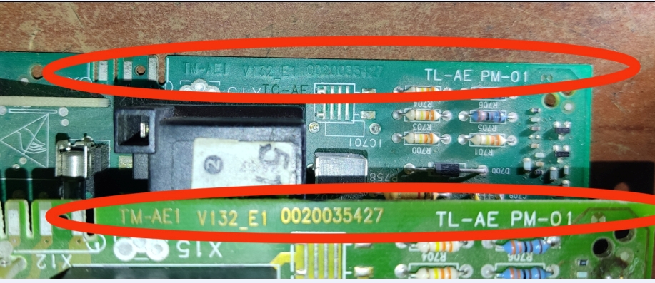

Вот вам "подсказка"(два фото)
по какой из плат вам например подсказывать?
ЗЫ.Правила нужно внимательнее читать!

Сообщение #11 От 11/06/2022 13:35 цитата
AlBor2887, надеюсь Вы увидели что я вам показал фото плат с одинаковыми надписями.но с разной комплектацией платы. и именно эти две платы, отличаются управлением турбиной.и не только в этом отличие

OK, понятно. Артикул платы - TM-G1A V132_G1A 0020045430, ссылка на фото : https://drive.google.com/file/d/1kN7MRZweoQjETvpgXWkRc8U2S6vSJxLt/view?usp=sharing (на случай, если не фото не приклеится к посту).
