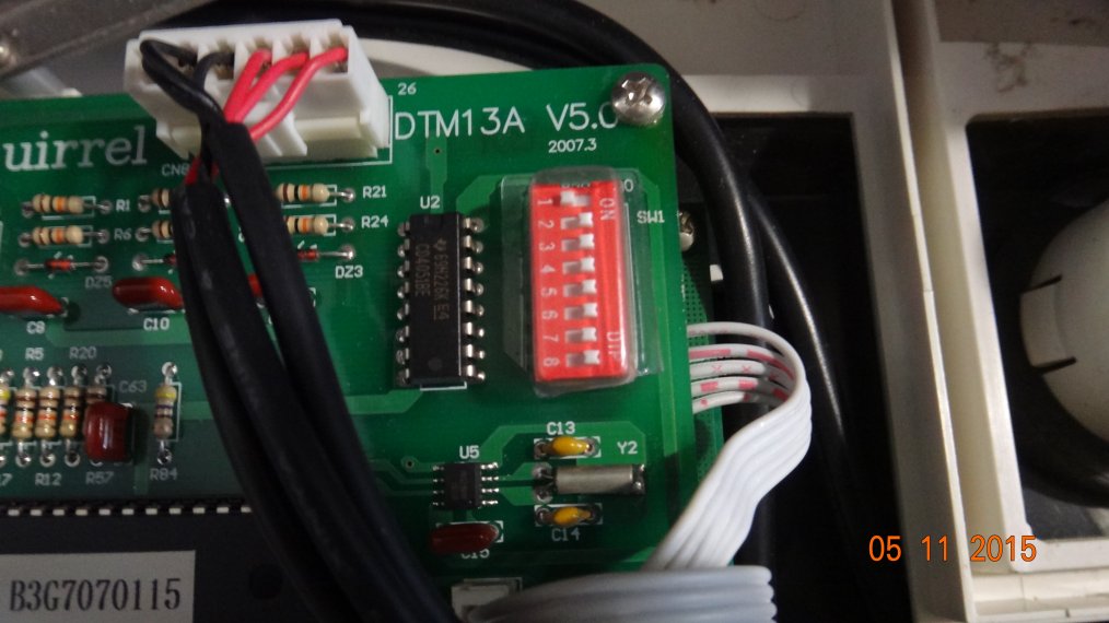

Итак! вскрыв панель управления, нашел там DIP-переключатель! Нашел в сети описание и прочел, что Положение SW1 ON означает настройку на природный газ, а OFF сжиженный!
У меня на данный момент SW1 (не знаю почему) в положении OFF, а все остальные SW2-SW8 в положении ON. Но газом я пользуюсь природным, а не сжиженным!
У котла, конечно, есть небольшие заморочки в работе! Например плавает температура ГВС!
прошу объяснить, это ошибка настройшиков или так надо? Ниже привожу фото DIP-переключателя и раскладку его всех восьми положений SW
Если у меня не правильно что-то, то прошу ответить, как надо всё включить ПРАВИЛЬНО по умолчанию?

Моя публикация была вот о чем! Вскрыв блок управления (БУ), я обнаружил положение DIP таким, как запечатлено на фото, прикрепленном в сообщении! Согласно инструкции по эксплуатации (фото второе), формально, там переключатели включены не совсем правильно! ВОПРОС! Может ли данное положение этих восьми (по-моему) тумблерчиков вызвать НЕПРАВИЛЬНУЮ работу котла? Первое, что бросается в глаза, это SW1 в положении сжиженный газ! Там еще другие вызывают вопросы! Если не могут влиять на работу котла, то нафига они нужны? И что тогда вызывает колебание температуры горячей воды? Отмечу, что вторичный теплообменник промыт и не засорён!

ЕвгенийBFQ, Я внимательно Вас прочитал.У Вас двухконтурный котел ,хотя и очень навороченный 18 систем безопасности, но вода ГВС нагревается во втором контуре водой первого контура(после переключение трех-ходового клапана) через стенки теплообменника.Любое даже минимальное увеличение отбора воды ведет к изменению температуры!Насколько это изменение это второй вопрос.
ДОБАВЛЕНО 09/11/2015 01:55
ЕвгенийBFQ, Мгновенно двух-ый котел не может отреагировать на изменение воды в контуре ГВС, воды стало меньше а газа столько сколько и секунду назад и через секунду у Вас вода стала горячее.Этого недостатка лишены котлы с бойлерами косвенного нагрева но они одно-е, что касается настроек теплота сгорания пропан-бутана 85 Мдж/м3, метана - 50,08 Мдж/м3 =в 1,7 раза пропан калорийнее.
Alex Bombar
Сообщения: 25
Сообщение #20 От 09/11/2015 01:14 цитата
ЕвгенийBFQ, Пропана в котел нужно подавать в 1,7 раза меньше чем метана при одинаковой температуре воды в ГВС. Вот это и делают переключатели о которых вы говорили, могут ли они влиять на "неправильную" работу котла?Если сейчас они стоят в положении пропан то фактически на горелки поступает меньше метана и вода должна быть менее горячей или дольше нагреваться.А у вас колебания температуры.
