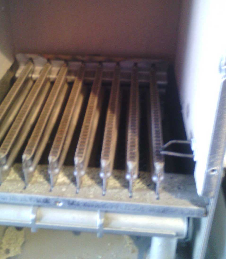

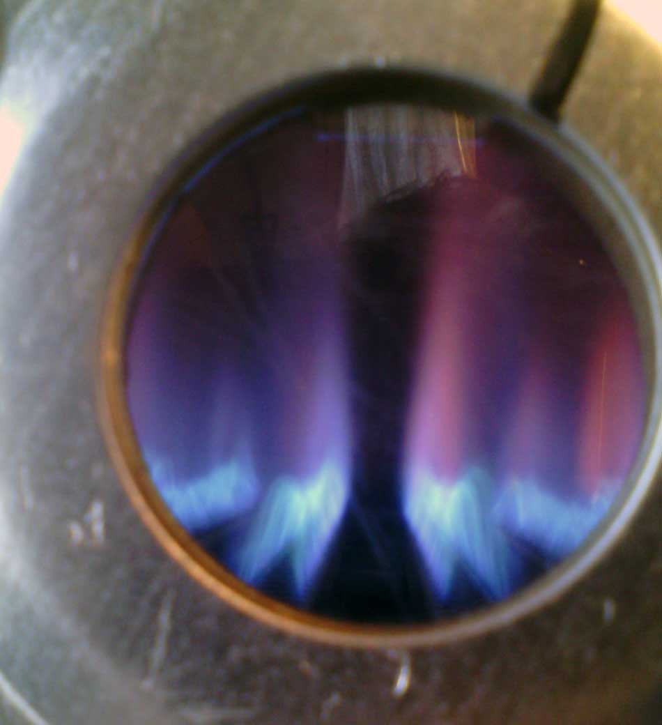

собственно вот, электроды розжига находились между соплами горелки как и ожидалось, зазор между электродами сейчас гдето милиметра полтора, розжиг покачто нормальный.
пламя голубое с небольшими желтыми всполохами(на фото баланс белого нарушен) и электроды чуть приподнял вверх от горелки на пару милиметров. если воздухозаборник ладонью прикрыть, то пламя становится явно желтым и более высоким с острыми концами(я так понимаю воздуха становится мало, газа много). и почистить надо горелку там песка море. ну это пожже как на улице тепло станет

ingenegr, не ждите тепла, горелка там достаточно легко откручивается. Иначе будет повтор ситуации, с которой начинали. Желтые всполохи говорят о плохой подготовки смеси воздуха и газа в горелке (по-простому там засор). Особенно с правой стороны, где и расположены электроды.
Геннадий66
Сообщения: 136
Сообщение #19 От 18/02/2017 19:38 цитата
Электроды нормальные. расстояние между ними выставь ~ 4мм, горелку пропылесось(можно и снять) с ёршиком и также основной ТО. Загляни на лопатки турбины, не наросло ли на них грязи-может снизится производительность. Лечится - снять, подставить лопатки под кран, два провода в розетку и периодич. вкл. воду- минута и как новая, если жир из кухни не сосала. согласен с Deyev, - тянуть нет смысла.

турбина чистая. зазор уже увеличил, получил мгновенный розжиг, особенно хорошо на горячей воде заметно. ребят всем спасибо, думаю эпопея закончилась теперь будет работать
