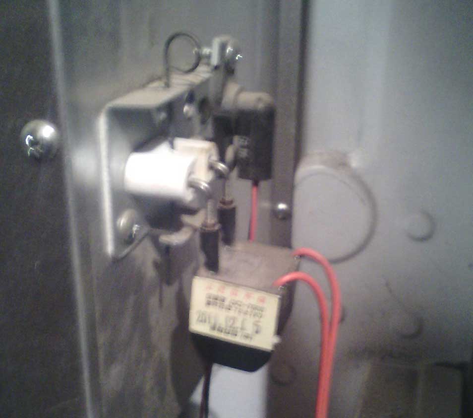

котел стоит с 2011 года, обгорели и стали коротковаты электроды разрядника(запальника) окалину с сопел горелки убрал, стало получше, но всеравно лотерея, примерно раз в неделю возникают проблемы. собственно вопрос. в Пензе есть ктото у кого можно купить эту колодку с электродами? или весь трансформатор в сборе. фото в аттаче

три раза уже подгибал, мое мнение что контакты уже гдето далеко от горелки. или трансформатор имеет межвитковое во вторичке(первый раз когда гнул зазор реально огромный был). кстати камеру сгорания вообще вскрывать можно? или не рекомендуется???взглянуть расположение электродов. чистил через смотровое окошко. неудобно но реально

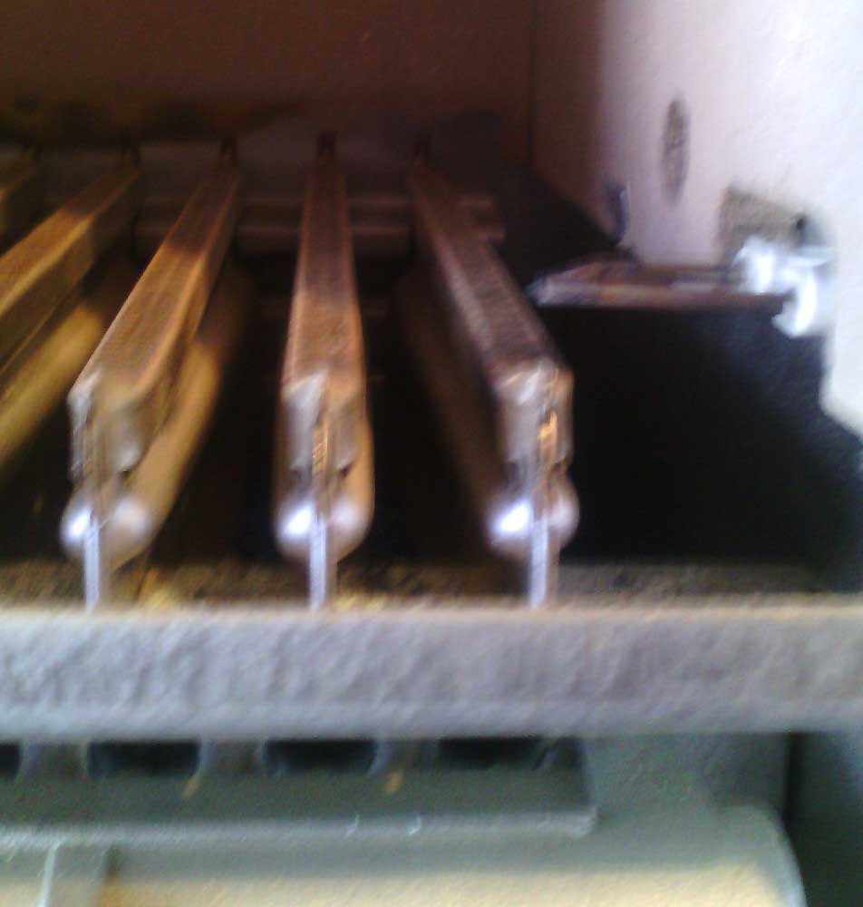

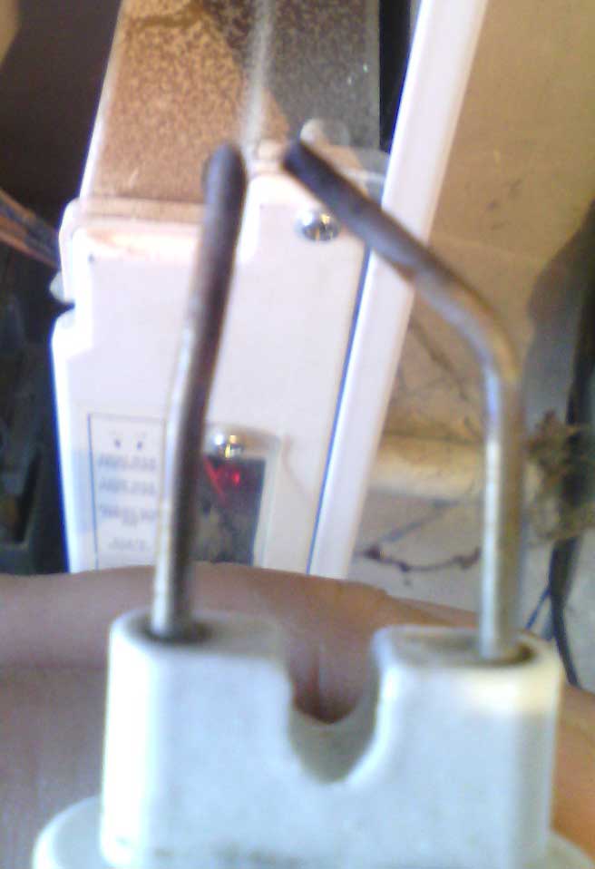

собственно вот, электроды розжига находились между соплами горелки как и ожидалось, зазор между электродами сейчас гдето милиметра полтора, розжиг покачто нормальный.
пламя голубое с небольшими желтыми всполохами(на фото баланс белого нарушен) и электроды чуть приподнял вверх от горелки на пару милиметров. если воздухозаборник ладонью прикрыть, то пламя становится явно желтым и более высоким с острыми концами(я так понимаю воздуха становится мало, газа много). и почистить надо горелку там песка море. ну это пожже как на улице тепло станет

ingenegr, не ждите тепла, горелка там достаточно легко откручивается. Иначе будет повтор ситуации, с которой начинали. Желтые всполохи говорят о плохой подготовки смеси воздуха и газа в горелке (по-простому там засор). Особенно с правой стороны, где и расположены электроды.

Электроды нормальные. расстояние между ними выставь ~ 4мм, горелку пропылесось(можно и снять) с ёршиком и также основной ТО. Загляни на лопатки турбины, не наросло ли на них грязи-может снизится производительность. Лечится - снять, подставить лопатки под кран, два провода в розетку и периодич. вкл. воду- минута и как новая, если жир из кухни не сосала. согласен с Deyev, - тянуть нет смысла.

турбина чистая. зазор уже увеличил, получил мгновенный розжиг, особенно хорошо на горячей воде заметно. ребят всем спасибо, думаю эпопея закончилась теперь будет работать
