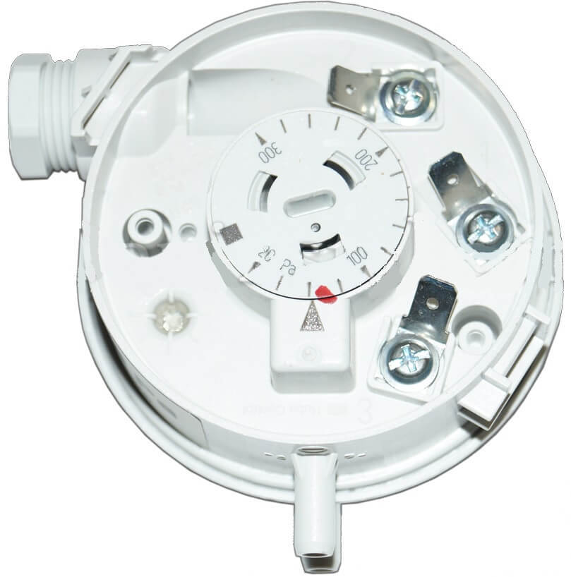

Подскажите, если пресс с давлением 80/65Pa, какой более предпочитаем вариант, с меньшими параметрами 70/60Pa или с большими 89/74Pa?
я не рассматриваю вариант "любой" например с давлением 24Pa... но максимально приближенный к тому что есть.
ДОБАВЛЕНО 22/11/2017 19:09
есть еще такой вариант, но я не знаю он что с подстройкой?
Прессостат на газовый котел Ariston Clas, Genus 24-35 FF
Совместим с турбированными моделями котлов BS II, BS, MATIS, CLAS, GENUS, EGIS PLUS, CLAS EVO, GENUS EVO мощностью 24-35 кВт
  111.jpg  44.97 КБ  Скачано: 192 раз(а)

Поэтому, если говорить по существу, мой ответ таков:
Из двух пресостатов, нужно выбирать тот, у которого больше показатель номинального разряжения.
Однозначно.
Главное, чтобы Ваш вентилятор "вытянул" это большее разряжение. И здесь без эксперимента не обойтись.
Однако после этих слов, я думаю, что "нарвусь" на грозное замечание модератора:"...Никакие переделки и вмешательства с целью модернизации - недопустимы".
Поэтому всё-таки лучше "потратиться" и купить то, "что доктор прописал".

возьмите прибор. проверьте какое розрежение и давление создает ваша турбина. и от этих данных подбирайте прессостат!
