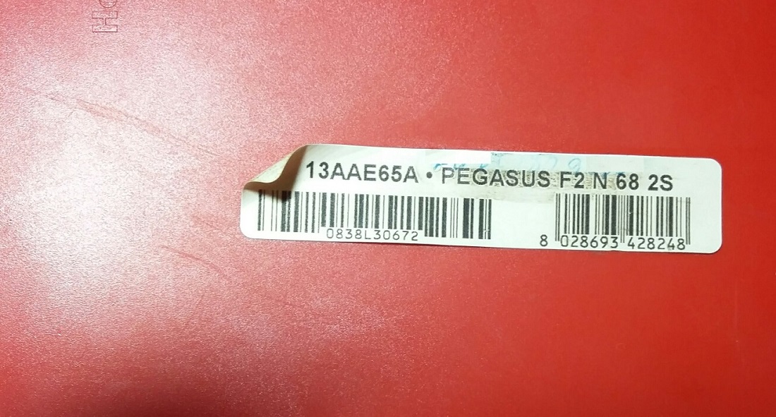

Напольный котел Ferroli pegasus F2 N 68 2S спустя 8 лет работы начала гореть красная лампочка ошибки, раньше нажимал сбрасывалась ошибка котел работал дальше.
Пару дней назад обратно загорелась на нажатие перестала реагировать, все датчики целы питание на плату поступает.
Напрямую перемыкал 16-17 ножки разницы нет кнопка целая.
Заменил все кондеи на свежие , котел запустился 1 раз обратно ушел в ошибку и перестал сбрасываться обратно.
Кто что подскажет?
ДОБАВЛЕНО 23/01/2018 00:15
Примерили другую плату новую котел работает как положено , за новую зарядили 11 тыщ( стока денег нема.

Подключай на столе - и проверяй.
Обычно после замены конденсаторов строителями плате хуже становится - люди узнают, что конденсаторы разные выводы имеют улыбка

sarcastik, Заменили ( я так понял без проверки) все подряд конденсаторы- не помогло. Дальше по накатанному. Резисторы и диоды потом остальное. там то тех деталей...
Обычно еще релюшки вскрывают... потом правда замену некоторым найти не могут. но то такое. Извините за Сапрказм. Но хотьт какие то замеры производились?? или все методом замены на вроде бы новое???
