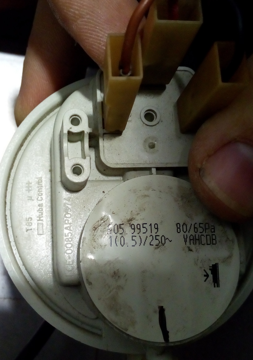

valendorn
Сообщения: 26
Сообщение #20 От 14/11/2017 17:36 цитата
маркировка на прессостате 80/65Pa
так понимаю коммутируемый ток 1(0,5) A напряжение 250V
найти с такими же параметрами давления не могу.
есть на 70/60Pa или 89/74Pa
есть 80/68Pa, но он не трехконтактный
если поставить 89/74Pa не появятся ли потом хлопки в горелке?
или лучше поставить с меньшими параметрами?
