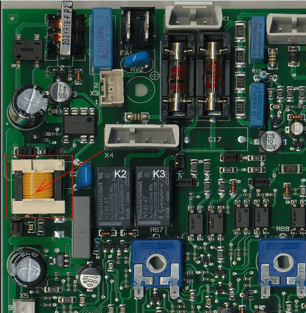

Котел Ferroli Domiproject C24 плата DBM01. При КЗ в сети перестал работать котел, опытным путем было установлено, что вышли со строя тпи, fsd 210, 400v 4.7 uf. Все заменил, но блок не подает признаков жизни. На выходе с ТПИ 12 вольт, а с кондера 400v 4.7 uf - 120-140v Прозвонил ещё раз, увидел что на диодный мост идет 220, а с него 120-135, заменил на заведомо рабочий, заодно подкинул другой кондер, но ситуация не изменилась . Кто сталкивался с такой проблемой? как решить?
p.s подкидывал к плате внешний блок 24v, котел работал нормально, но данный способ не выход из положения.

Много кто сталкивался, та деталь что на фото обведена красным, проверена? Что мешает отдать в ремонт плату, тому кто знает и умеет?

ТПИ проверенна со слов продавца. На него подача идет 120-140v.
Мешает то, что руки есть а схем и информации нет (по найденным даташитам сверяюсь). Была бы проблема на стороне управления, отдал бы сразу. А так импульсник , можно попробовать осилить.

Kriss, такого не бывает, чтоб выпрямленное сетевое было 120-140в, а мост и конденсатор исправные.

Отпаял только что мост, проверил на прямую от сети 220, с выходом все нормально, цифра не изменилась.
На всякий случай сделал мост из 1n4007, проверил, поставил опять таки другой 400v 4.7uf и... ничего, без изменений.

Сообщение #8 От 07/05/2018 22:01 цитата
Kriss, это вы Александр?.. я так понял по вашим вопросам.
Я же вам говорил, что на конденсаторе 400v 4.7uf должно быть примерно 300В, а не 140 и не 120.
Смотрите от начала.. куда подается сетевое напряжение.

Вот кусок схемы БП этой платы.. из "параллельного" форума.

I.Cherry По данной схеме и ориентируюсь, буду дальше перебирать варианты.

шимы бракованные попадаются, мне вчера такой попался fsd210 на такой же плате, новый поставил - ни муму, перекопал все, пака еще один новый не поставил, хоть и паяльником ставил и из той же партии.

R5 - токовый присутствует на плате, как на схеме?
Подключи на вход 220 любую нагрузку, возможно ноля нет, пыль. гарь проводит, а в нагрузке.....

Решено повторной заменой фсд
