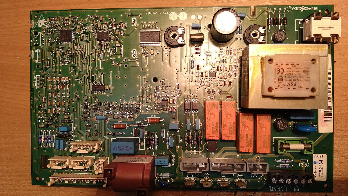

Проблема: настенный котел периодически, (со слов хозяина до нескольких раз в сутки), перезапускается. Отключается резко, без отработки трехходового клапана и выбега вентилятора, после чего через несколько секунд штатно стартует и продолжает нормально работать. (Управление котлом с комнатного механического термостата, работает в режиме тактования). К сети подключен через ИБП с двойным преобразованием, пробовали подключать напрямую, так-же перезапускается.
Плата управления DOO3202504. Напряжения питания в норме, емкость конденсаторов в норме, сопротивления датчиков тоже, гальваническая развязка по газовой трубе есть. При визитах ведет себя нормально улыбка , на неисправность реле не похоже, жду советов.
