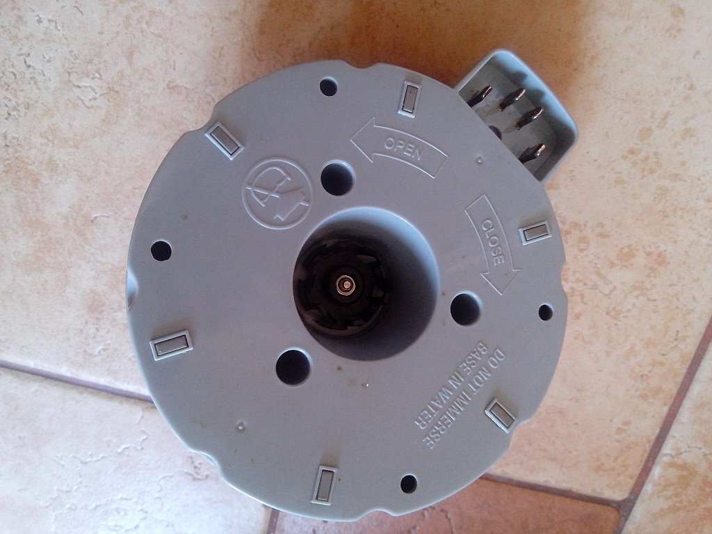

Доброе утро!
Есть у меня шоколадница - перестала греть шоколад. Состоит из базы в которой есть мотор для перемешивания шоколада и контакты для тэнов стакана с шоколадом, который ставится на неё сверху. Если бы не моторчик - один в один как обычный эл. чайник.
На контактах для стакана напряжение вроде есть. Не могу разобрать стакан, под шоколад - мешает ось вертушки, что его должна перемешивать.
Снизу, как видно, на оси есть гайка, но повернуть её нет никакой возможности. Сверху есть крыльчатка, но непонятно как её снять. Фотки приложил.
Подскажите, как оно разбирается? Все винты вывернул, мешает только ось.

lokosovip писал:
Наверное боишься приложить усилие ... как в миксерах крыльчатка должна скручиваться и не обязательно "правильно" (против часовой) ... тоже самое может и у тебя быть такое с гайкой . Чтобы не испохабить гайку , примени торцовый ключ .
