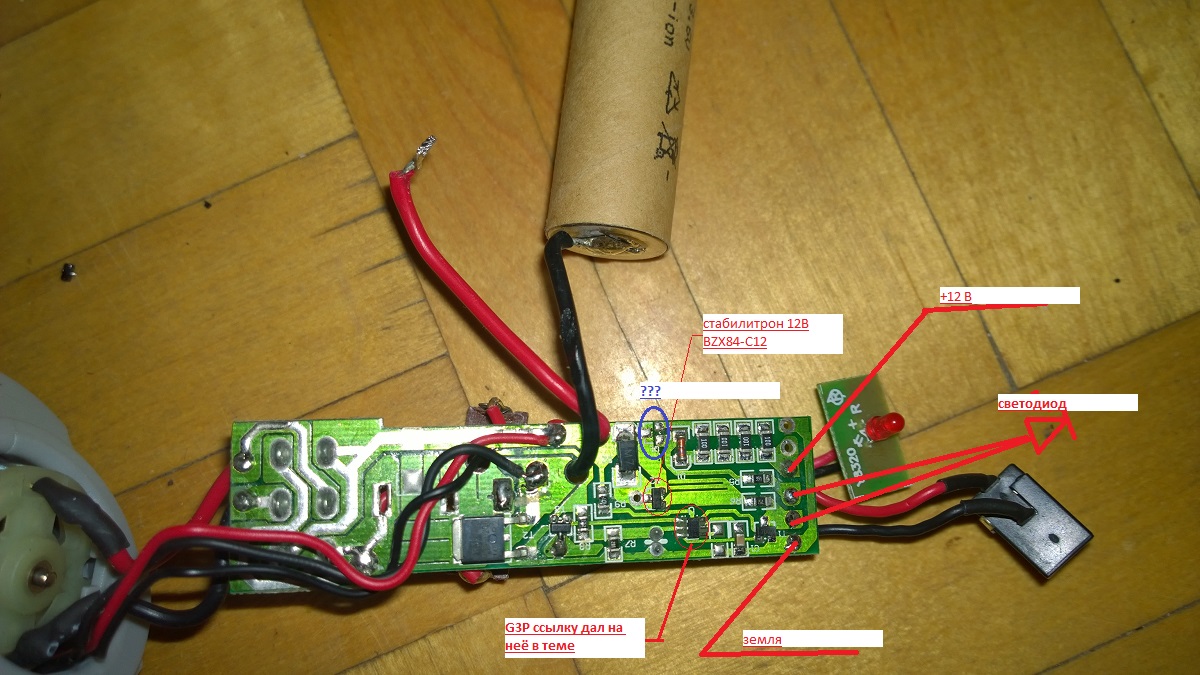

Электроотвёртка, сгорел транзистор, всё на фото

Электроотвёртка зубр. Выгорел транзистор по питанию, что за транзистор понятия не имею-предположительно N-канальный полевик или стабилизатор. Может кто разберётся по фото?
По G3P нашёл только это: http://html.alldatasheet.com/html-pdf/116962/SII/S-8261ABPMD-G3P-T2/207/3/S-8261ABPMD-G3P-T2.html
Детали расписал на фото, синим овалом выделил место выгоревшего транзистора/стабилитрона или что там могло быть. Обозначен Q.
Кто знает принцип зарядного устройства-подскажите, чего там должно стоять?
Батарея стоит на 6.3В.

"Батарея стоит на 6.3В." Может все-таки на 3.6? Маркировку транзистора могу посмотреть, где-то такое тело валяется.
Q1 и Q2 имеют одинаковую маркировку Y2.

Прошу прощения, всё верно-батарея на 3.6В.
И получается что Y2 это не стабилитрон на 12В а транзистор SS8550?

Y2(код)=BZX84-C12(наименование) - стабилитрон 12В, 250мВт(функция)-sot23(корпус)-Fairchild(производитель)

БЕЗЫМЯННЫЙ, Большое спасибо за помощь. Поставил SS8550 правда в SOT23 корпусе не оказалось, но взял в ТО92, пришлось заменить оба транзистора, второй тоже глючил. и пришлось уложить оба транзистора впритык плате, иначе батарея бы не встала. Заряд идёт, пока не собрал-наблюдаю. Транзисторы греются градусов до 40-42. Без батареи замеры подачи напряжения показали 8.8В-это нормально?
ДОБАВЛЕНО 16/09/2014 15:39
greg4357864, Я же писал, что обозначено, Q, сам ночью не заметил просто и по таблице вышел стабилитрон, но Q это транзистор. Смотри тут: http://www.s-manuals.com/ru/smd/y2, что подходит.
