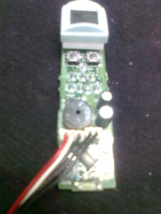

Всем привет! Случилась беда - неделю назад умер напарник, с которым проработали 20 лет. Остались невыполненные заказы, которые делал только он. Я не совсем профан, но микросхемы и электроника - постольку-поскольку. Прошу помочь.
Утюг Филипс с электронным терморегулятором. Тэн звонится, термопредохранитель тоже. Дисплей терморегулятора загорается, показывает все положения без проблем. Утюг холодный, питание на тэн не поступает. Думаю , дело в этих двух платах. Подскажите, с чего начинать? Я реле от конденсатора, транзистора и диода вроде отличаю, но иногда нужно пальцем ткнуть " поменяй вот эту хреновину". Сегодня разобрался с платой микроволновки благодаря форуму. Спасибо заранее.

Начни с простого , с замеров U-ния питания ...
Реле на какое U-ние ?

белый прямоугольник слева не кондесатор?проверь на потерю емкости
