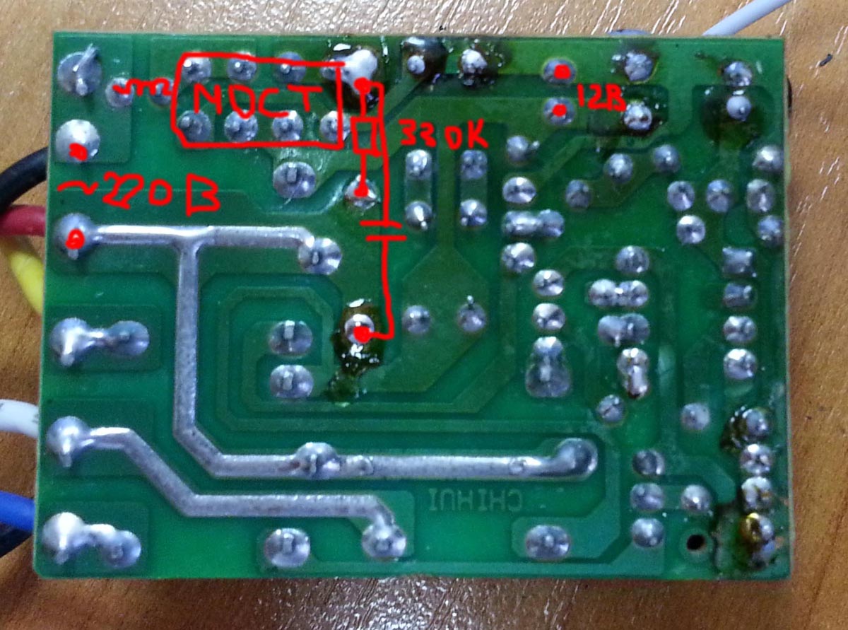

Это дистанционное управление светом.
Заказано с Китая.
Называется: Digital Remote Control Switch
Model: AYK038S
Проработало год и начало немного подглючивать,
Имеет 3 равнозначных канала управления светом.
Через год эксплуатации стало подглючивать: если сначала включать 2 любых канала то все норм, но если после это попробовать включить одновременно 3-й то он не включится, причем разницы в какой последовательности и какие именно каналы включать первыми нет.
Кондеры поменял, диоды проверил, эффекта нет. Релюшки звонятся одинаково.
Завтра транзисторы новые куплю поставлю, но звонятся в схеме они одинаково, так что скорее всего живые.
Может кто сталкивался с этой проблемой или схема есть?
На микрухе нет маркировки, моих знаний определить на глаз что это не хватает
фото девайса прилагаются
второе фото с отпаянным радиомодулем

Сообщение #5 От 12/07/2013 07:43 цитата
xarl, Вы конечно же правы, надо включать мозги, какой бы просто схема на первый взгляд не казалась
Питание на схему приходит через дроссель на диодный мост со стороны подключения нуля и через резистор и большой синезеленый элемент(маркировка CBB21x 135J250v) очень похожий на конденсатор(мультиметр показывает 0,5 мкф), стоящий параллельно с резистором с другой стороны. Когда схема находится в дежурном режиме, напряжение на выходе моста 13в при включении одного канала(не важно какого) напряжение падает до 9в, 2-го до 6, при попытке включить 3-й канал опускается до 4,5в и судя по всему на 3-й просто не хватает. Никогда не видел такого блока питания для устройства если честно
Резистор целый
Подскажите плз, CBB21x 135J250v это конденсатор(гугл тихо матерится иероглифами при поиске, но по обрывкам английских фраз местами похоже что кондер)? Если да то какая должна быть емкость номинальная?
он единственный вроде, на что еще грешить можно...

Сообщение #7 От 12/07/2013 14:19 цитата
Решилось заменой вышеуказанного конденсатора
