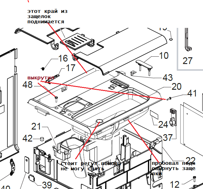

Изначально пришла с неисправностью нет нагрева, поменял термореле на горячей воде-паре, был доступ от задней стенки. Видимо у клиента долго стояла, теперь выдает ошибку 05 - неисправность гидросистемы,
видимо залип клапан, но не могу разобрать для доступа
в данный момент чтобы снять боковинки надо снять верх,
доступные болты убрал, часть верха со стороны вод-й емкости с защелок поднимается, а со стороны мельницы
никак,.регулятор помола не пойму как снимается.
Ранее еще не приходилось сталкиваться с подобными моделями.

II3II, Добрый день, у меня есть мануал кинематики (скрин этого узла прикреплен ниже в первом посту), но не могу понять, что мешает снять верхнюю часть.

Всё-же оказалось дело в защёлках с стороны мельницы, удалось снять верхнюю часть только в четыре руки, очень жёсткая стенка и верхняя часть корпуса, там две защёлки и две направляющие в боковую стенку.
