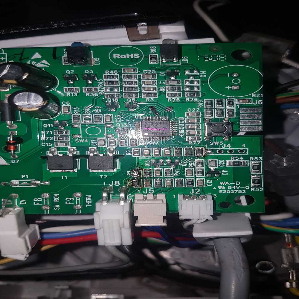

выгорели до основания сволочи. три штуки. подобрать не получилось. попробовали поставить примерно что-то. не помогло. не выходит питание на кнопку подачи пара.ссылку на новую плату тоже даю
правил xarl
  20180903_203333.Msskf.jpg  105.4 КБ  Скачано: 1140 раз(а)
Lancerx
Сообщения: 42
Сообщение #2 От 03/09/2018 21:38 цитата
кнопка была залита водой и коротнула

Схему можно найти только если рисовать самому,ни где вы их не найдёте и не мучайтесь.Берете лист,ручку и будет схема а потом уже смотреть что к чему и почему так сказать.Какие элементы выгорели и куда они приходят?

да по схеме видно что все три выгорели перед процом. тут и главный вопрос- не дошло ли до него. если дошло, то проще утюг донором сделать. а проверить его работоспособность не вариант! сто интересно, бойлер нагревается. именно утюг работает. клапан на 1 сек пускает пар. но дальше пустота

Да чего хелп я же спрашивал какие детали выгорели?ответа нет и схему рисовать я так понимаю нет?

Ну так на фото моём их видно! Три паяных резюка
ДОБАВЛЕНО 11/09/2018 21:50
Snaiper140977 писал:
R2, r25 и просто чуть правее и выше. Там циферка 1. Во вкладке прикрепил фото

короче, жопец... в проц достало =(
