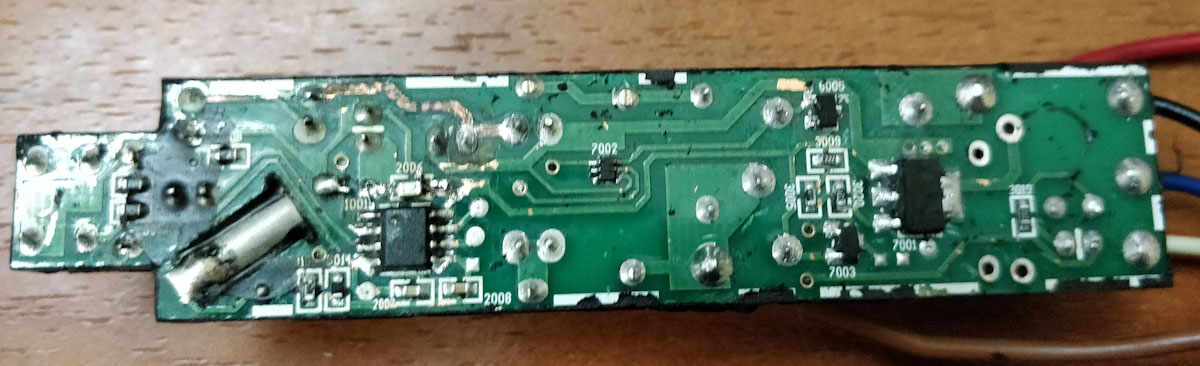

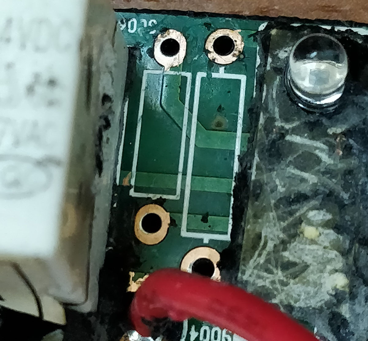

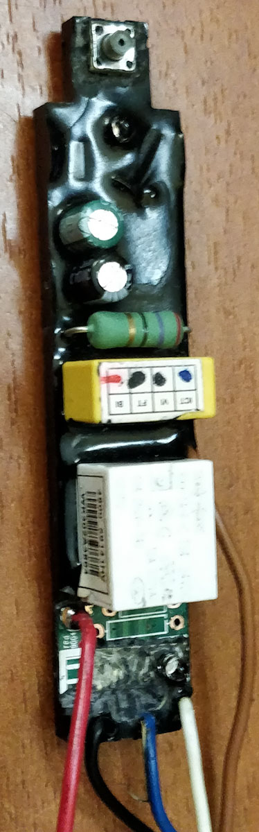

Приветствую уважаемых форумчан. Ремонтирую плату управления 423902159141. Что с ней было изначально, неизвестно, неонка на выходе разбита, оставшиеся от неё выводы скручены, рядом дырка в заливке и виден взорвавшийся резистор. После очистки заливки м нижней стороны платы обнаружил следы попадания влаги, соответственно отгнило питание pic- контроллера. Питание восстановил, затруднение с номиналом взорвавшегося резистора 3018,стоит в схеме управления ионизацией пара. Никто не поможет с номиналом? Заранее благодарен.

Можно фото платы для начала?
Oleggrch
Сообщения: 32
Сообщение #3 От 22/11/2019 10:58 цитата
Прошу прощения, не сразу разобрался с ограничением по фото. Выложил. Правое на первом фото

у меня была похожая схема с ионизатором в фене там стоял резистор на 1мОм

Спасибо за ответ. Только я слабо представляю, что нужно подать на электронику, чтобы взорвать одноватник (судя по размеру) номиналом 1Мом так, чтобы ключ в его цепи остался целым.
