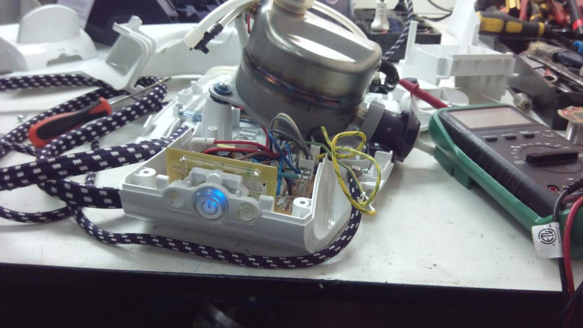

Сообщение #1 От 17/02/2015 22:15 цитата
Philips GC9240 быстро мигает кнопка включения , при этом не срабатывает не одного реле и так же нет нагрева не утюга не бойлера
При включении вилки в сеть сразу начинает мигать (быстро) кнопка включения(голубого цвета) , на нажатие кнопок не реагирует .
Диоды ,конденсаторы проверил , датчики и т.д. и т.п. .... кто сталкивался в чем может быть проблема .
Заранее благодарен .

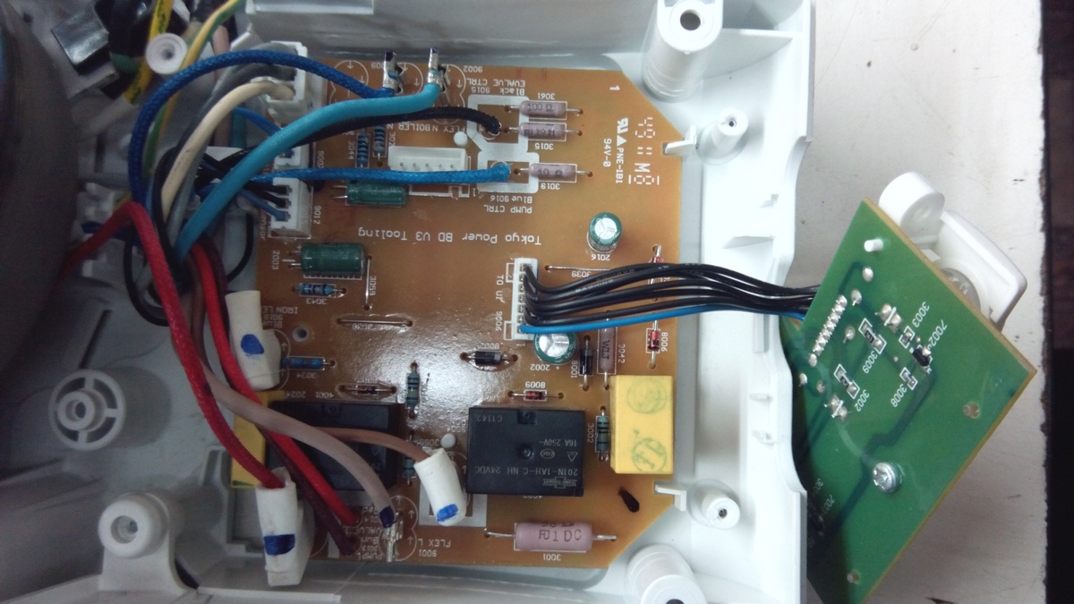

Сообщение #6 От 19/02/2015 21:47 цитата
Вроде бы все проверил ... питание 5 , 12 ,56 V есть .

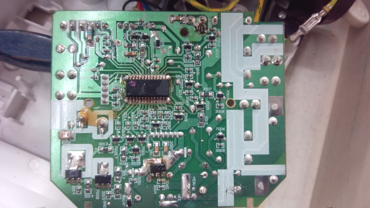

Сообщение #7 От 19/02/2015 22:30 цитата
Мосфеты проверь, обратную сторону тоже можно показать.

Сообщение #8 От 20/02/2015 11:20 цитата
другая сторона

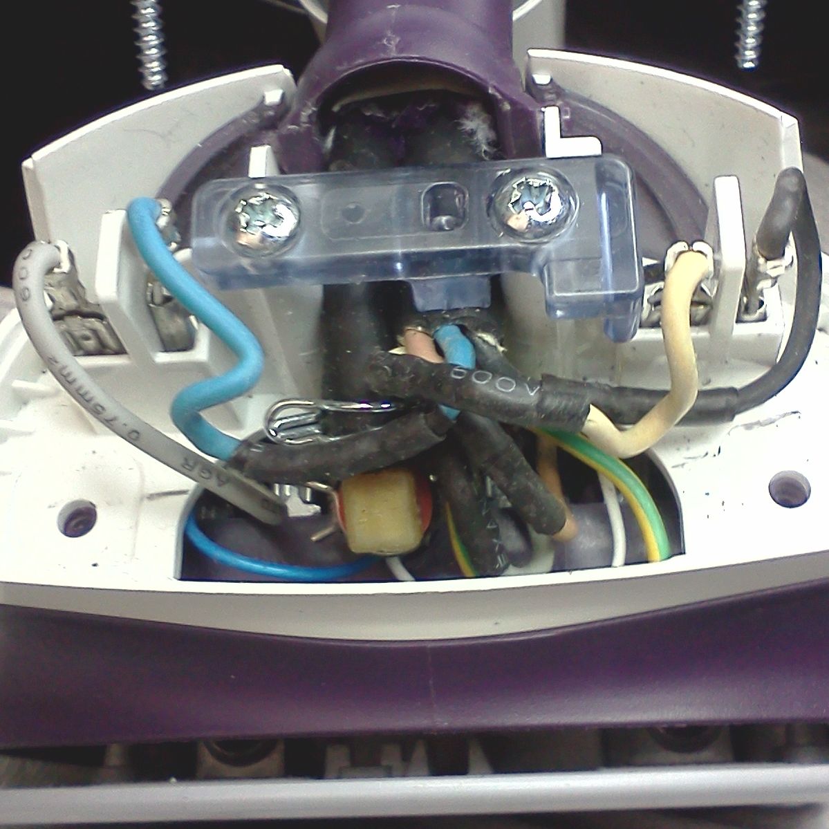

Сообщение #16 От 17/09/2015 14:20 цитата
Не на всякой китайской плате есть надпись Tokyo Power.
Сам раскурочил этот утюг-парогенератор и зря - проблема была в проводах.
Разобрал "жопу" утюга, там во всех (!!!) проводах сломаны медные жилки (передавила прижимная планка).
Отрезал провода по месту слома, снял и укоротил на 3см. трубку для подачи пара, поставил ее на место, провода скрутил, спаял, изолировал термоусадкой.
Все работает.
  Philips_GC9240.jpg  166.47 КБ  Скачано: 2971 раз(а)

Сообщение #18 От 10/11/2015 20:01 цитата
тему можно закрывать . На схеме были сгоревшие элементы 8013 ,2020 ,7012,3033 (3034 чудом остался жив) явилось следствие всеми известной проблемы с контактами на утюге в месте изгиба(фиксации) . но после замены радио компонентов и устранения замыкания на контактах проблема полностью не решилась (продолжалось моргание) . полностью решить данную проблему помогла перепрошивка pic16f886 , дампом с другого парагена . Если есть проблема с прошивкой если смогу помогу (в профиле старое мыло) . все заработало
