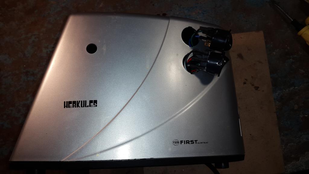

Сообщение #1 От 07/12/2019 18:39 цитата
Не могу понять как вскрыть данную мясорубку. Снизу на днище все винты выкручены, сверху снята пластмассовая заглушка, под ней 2 отверстия, но там ничего нет. Сбоку только переключатели управления. Днище отогнуть можно, но не намного и там мало что просматривается. Под этикеткой винтов нет, под ножками тоже.

Сообщение #5 От 07/12/2019 21:56 цитата
Kroy, со стороны вставки насадки посмотреть. Боковой винт-фиксатор иногда держит, иногда гайка или штопорное кольцо стоит. Обычно снимается полностью верх, а днище и механизм достаются вместе.

Сообщение #10 От 08/12/2019 14:04 цитата
Valeriynew, со стороны насадки никаких не скрытых винтов не стопорных колец не оказалось. Проблема решилась когда внутрь вставил маленькую лампочку и осветил внутрянку. Со стороны верхней пластиковой заглушки очень глубоко имеются два винта под крест, открутив их днище нужно сместить в заднюю сторону для выхода из зацепления третьего винта.
