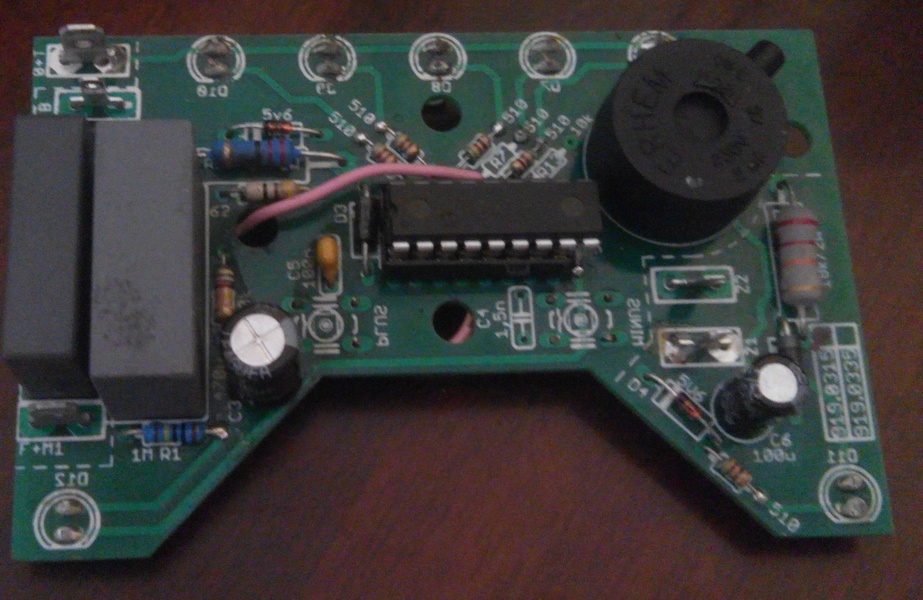

Заменил симистор, прошил, поставил.
плата вид спереди
 Размер файла:  203.2 КБ
 Просмотрено:  1248 раз(а)
  IMG_20151220_181444.jpg  198.1 КБ  Скачано: 1254 раз(а)

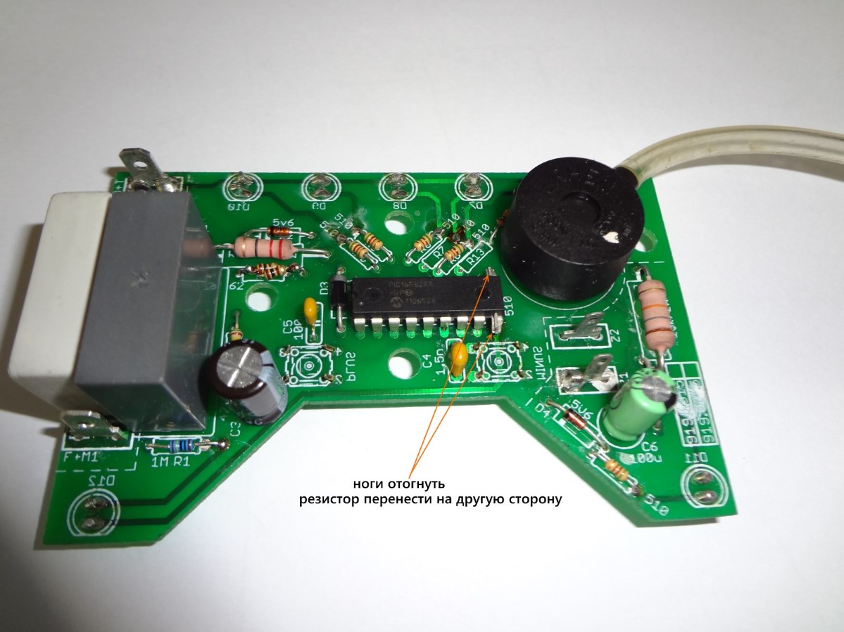

Автору респект, завелось с полтыка
Выложу более четкие фото с пояснениями где резать дороги улыбка
  z2.jpg  168.33 КБ  Скачано: 744 раз(а)
  z1.jpg  170.95 КБ  Скачано: 609 раз(а)

Спасибо тебе, гкфдум, починил еще один пылесос. Можно просто подключить напрямую, но намного приятнее поставить пик, и восстановить схему.
Для тех у кого нет программатора для PIC, эта схема полностью рабочая.
Одна проблема найти стационарный компьютер с ком портом(на ноутах с ком, этот программатор может не заработать).
Драйвера(на х64) и старый виндовс вы не найдете, поэтому единственная программа которая работает на windows 8.1 (x64)
picpgm.
Фото платы не стал выкладывать, ozzy, очень подробно все описал
