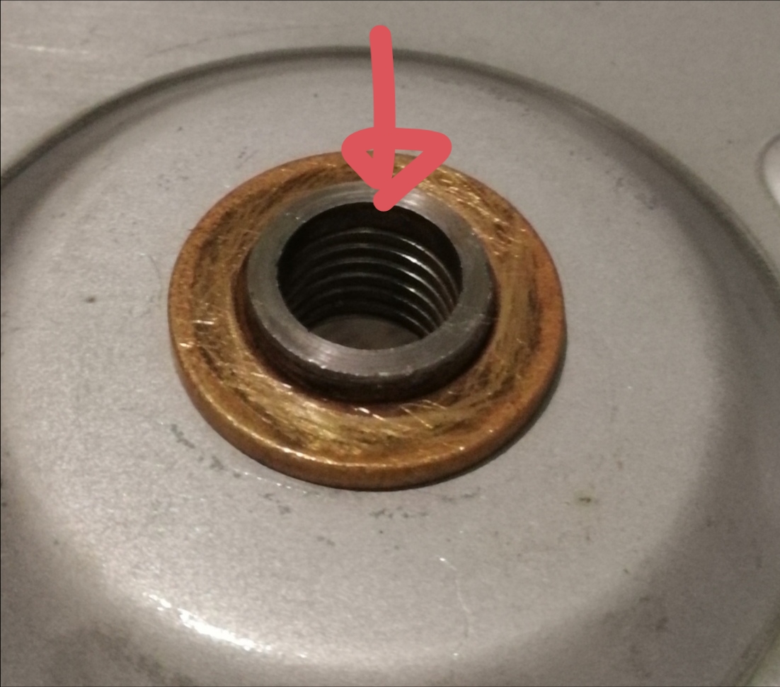

Сообщение #9 От 28/02/2021 16:18 цитата
Привет у мамы также эта штука застоялась и теперь нет привода на нижний шестигранник который вращает диски надеваемые на вал в чаше.
Idox чтобы разобрать этот узел, стяни верхушку с приводного вала, Нижний шестигранный вал держится на резьбе, держишь снизу шестеренку сверху брал плоскогубцами и открутил. Все. А у меня такой вопрос сразу Нижний шестигранник который на резьбе он в муфту вкручивается вращается ли она или приросла в моем случае?
