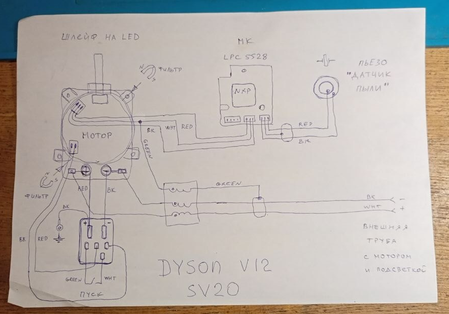

Сообщение #4 От 20/02/2026 19:58 цитата
как бы блочная схема подключения...
.png
 Размер файла:  536.22 КБ
 Просмотрено:  125 раз(а)
