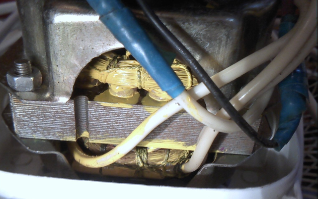

Сообщение #34 От 09/04/2012 22:50 цитата
jondoor писал:
Но, сильно греется двигатель!!! Минут через пять-десять уже горячий. Рукой обхватывать терпимо, но железные пластины горячее, и палец на них долго не удержишь. Где косяк?
Подниму темку,скоро лето!
У самого Cameron 4090,движок такой же,как на фото ,только имеет еще термозащиту.
По поводу нагрева-таже картина : пластины имееют сильный нагрев( долго палец не удержишь-ожег), год назад переживал,сейчас не парюсь- видимо так заложено по конструкции(отвод тепла от намотки) ,главное температура вверх не идет(даже после 7часов непрырывной работы),если верить термодатчику на 130С(штатный ТД был заменен через 2 недел после покупке-сработал)
По поводу трения вал о втулки и последующий нагрев,cчитаю не верным т.к. проводил эксперемент с подшипниками : таже картина ,только еще добовляется проблема шума.

Сообщение #35 От 03/05/2012 15:36 цитата
Конечно, дело не в подшипниках. Для такого нагрева слишком мала их трущаяся поверхность.
Дело в очень большой плотности тока в обмотках, сюда нужен в два раза толще провод, который никак не впихнуть в такой скромный магнитопровод статора.
Когда "сгорит" обмотка, то можете попробывать перемотать. Я перематывал - неплохо работает, и скорость вращения ротора возросла. Но тоже значительно греется обмотка, хоть и меньше чем в оригинальной сборке.

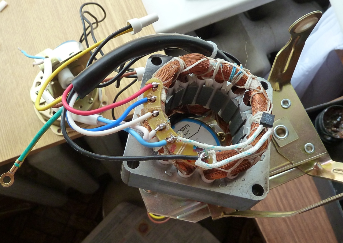

Сообщение #36 От 24/06/2012 20:59 цитата
намотал статор, а вот со схемой соединения обмоток не разобрался.
может кто подскажет, как соединить вывода обмоток правильно.

Сообщение #39 От 27/06/2012 22:15 цитата
я намотал проводом 0,14 довольно сложно было уложить. Но родной провод был алюминий 0,14 то есть можно спокойно мотать 0,125 и все будет нормально

Сообщение #40 От 07/07/2012 20:42 цитата
pooller писал:
Согласен, можно. Но я решил не повторять промашек производителя, который зачастую недоматывает витки в катушках: взял провод 0,112 и намотал по 1010 витков — нагрев статора уменьшился.
