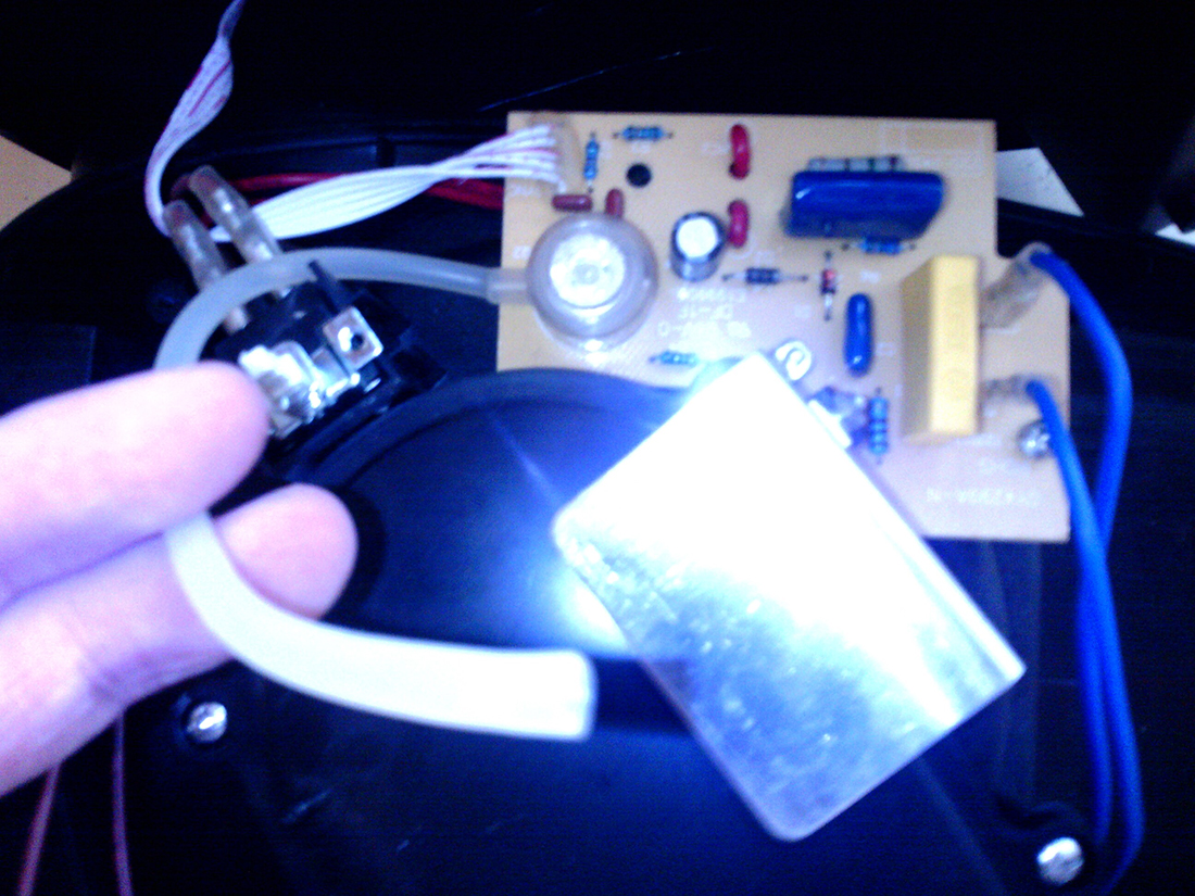

Сообщение #28 От 05/04/2014 19:06 цитата
Пишу из 2014 года)))) . Тот же пылесос, так же история, только отключаться он начал буквально через месяц работы. Сегодня я его разобрал и все оказалось проще простого, вот та силиконовая трубочка о которой говорил ТС ведет к прозрачной детальке на платке с обозначением Q2. Это что-то нечто предохранителя, который реагирует на определенное давление или силу всасываемости воздуха в этой трубочке. Как я понял, эта деталь бракованная или некачественная хз. Короче, я просто отсоединил от этой детали силиконовую трубочку и все работает. Может кому-то окажется полезным.

Сообщение #29 От 06/04/2014 09:14 цитата
Теперь осталось закрыть вход тяги пылесоса и подождать дыма из двигателя ...
