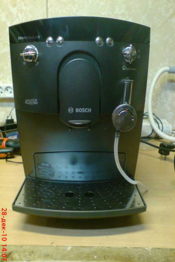

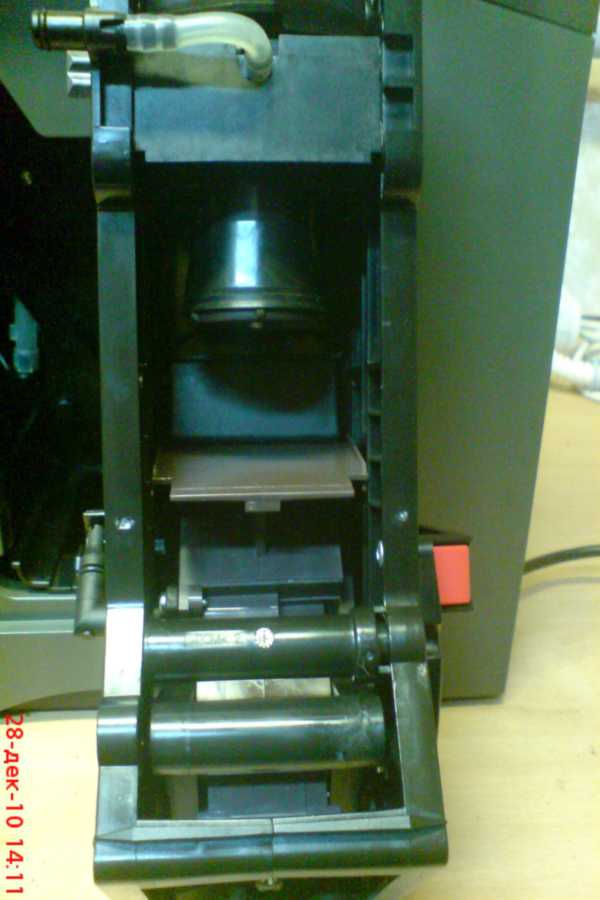

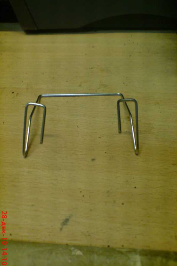

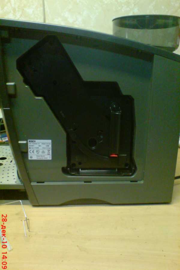

Из заварочного узла кофемашины выскочила защелка.Предполагаю,что из-за этого машина не запускается.Посадочного места для защелки не нашел.Если кто-то сталкивался с этой моделью,подскажите пожалуйста,где должна стоять защелка.

Данная защелка, должна нах-на загрузочном модуле но она практически никакой роли не играет, машинка должна работать без неё.

Спасибо за ответ.При запуске мигали две средние лампы,далее ничего не происходило,я предполагал,что это из-за защелки.После праздников попробую ею заняться,отпишусь о результатах.

Возобновил ремонт кофемашины,результаты таковы:при включении не запускалась помпа,мигали две средние лампочки.Защелка действительно на работу не влияет.Причина-обрыв двух термопредохранителей в цепи питания ТЭНа.Еще раз спасибо Шварц за подсказку.
