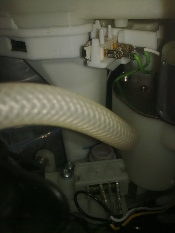

Люди..!!! К каким дорожкам подключить концевик контейнера отраб.кофе на плате 380-G17 (на фото), имеем машину XP7240 и эту плату. Может кто даст схему подключения..Весь форум уже перелопатил..

Павло мастер, Спасибо за отклик! Хомуты я снимал отверткой с подходящей шириной жала, чтобы вставив в петлю хомута, можно было разжать эту петлю. В некоторых конструкциях есть на хомуте шип, с которого эта петля должна соскочить. А устанавливаю сжимая эту петлю бокорезами... А не могли бы вы посмотреть, от куда приходят провода: 2 зеленых и белый на разъем J5 ? И еще бы фото правой стороны платы, чтоб читаемо..Спасибо.

Сообщение #7 От 25/06/2012 08:36 цитата
2 зеленых провода идет на микрик определения пластины для очистки отработанного кофе,белый провод и зеленый снизу вместе на микрики, верхний замыкается.
фото надо?

Сообщение #8 От 25/06/2012 10:53 цитата
Павло мастер, Я понял так.. Оба зеленых провода идут от микриков контейнера отработ.кофе и пластины над контейнером. А белый это общий от этих двух микриков. Правильно я понял? Если сбросишь фото с разных сторон,будет еще лучше...

Сообщение #9 От 25/06/2012 11:27 цитата
уже собрал почти собрал кофемашину....
это не контейнер а плоская пластина для снятия остатков кофе в контейнер .
микрик вкл-выкл белый и рядом зеленый запаралелены,
в мануале он обозначен как Tiroir
фото сделал, но залить смогу сюда только завтра

Сообщение #13 От 27/06/2012 10:59 цитата
извиняюсь за задержку, вот он микрик сверху...
