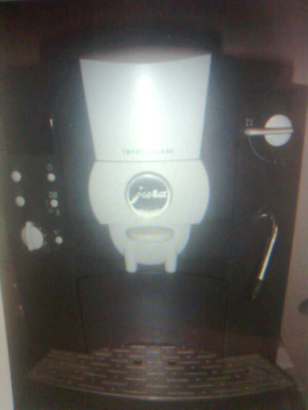

Доброго времени суток! Сервисмануал отсутствует как класс!))) Помогитие разобрать!!!

alex_lxx, фотку аппарата прикрепи (должна быть один в один как KRUPS F889)...

вот она
  Фото025.jpg  22.72 КБ  Скачано: 2383 раз(а)

alex_lxx, нет, не похожа. Чей то другой клон.... подмигивание

как определить чей? А на эту машину сервисных инструкций не бывает?

привет!!!машина разбирается просто!!!на верху под крышками есть шурупы звёздочки!!!!самая зацепка сзади машины там нужен спец ключь овальный!!!открутишь сзади 4 шурупа и снимай корпус!!

alex_lxx, делай как написал Pinokio, только боковые крышки подвинь назад примерно на 5-7мм, потом только снимай.

Спасибо, уже все сделал....оказалось все очень просто...вместо спец ключа идеально подходят пасатижи подмигивание
