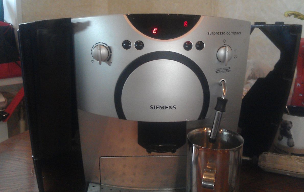

Уважаемые форумчане, прошу помощи!
Аппарат не "видит" воды-просит все время налить и промыть!
упс!
При включении на дисплее горит индикатор недостатка воды и мигает индикатор для открытия капучинатора с целью пролить воду. Проливает, останавливается, индикатор не пропадает, заново открываю кран, все повторятся снова.
Последние несколько месяцев периодически просила сделать данную процедуру.
Попробовал запустить сервисную процедуру, опять не видит наличие воды, также просил открыть кран - вода идет нормально. Месяц назад чистил кофемашину.

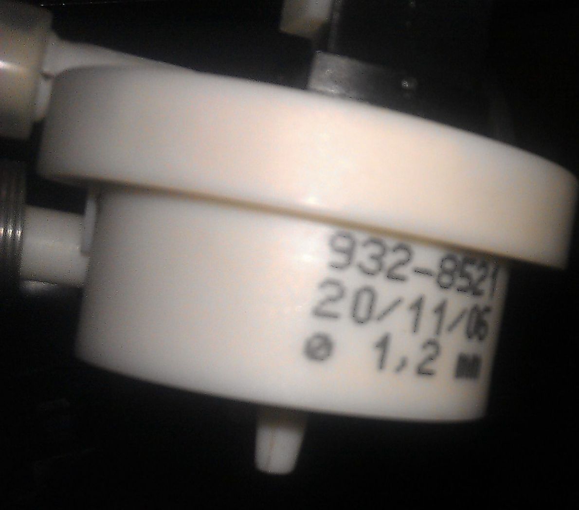

Почитав на форуме издалека похожие варианты - разобрал- проверил диодом работу флоуметра, путем подсоединения к контактам- работает. Проверил обратный клапан - чистый.
Помогите пж!!

  ИндикацияIMAG0430.jpg  122.31 КБ  Скачано: 677 раз(а)

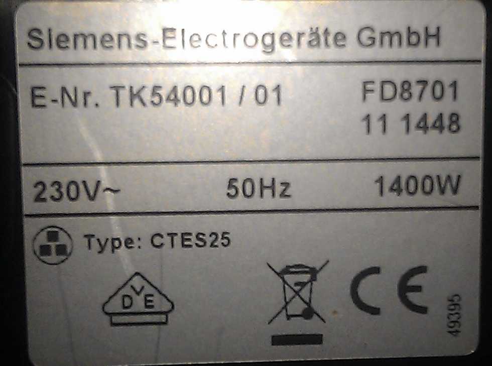

  МодельСерийникIMAG0432.jpg  67.12 КБ  Скачано: 657 раз(а)

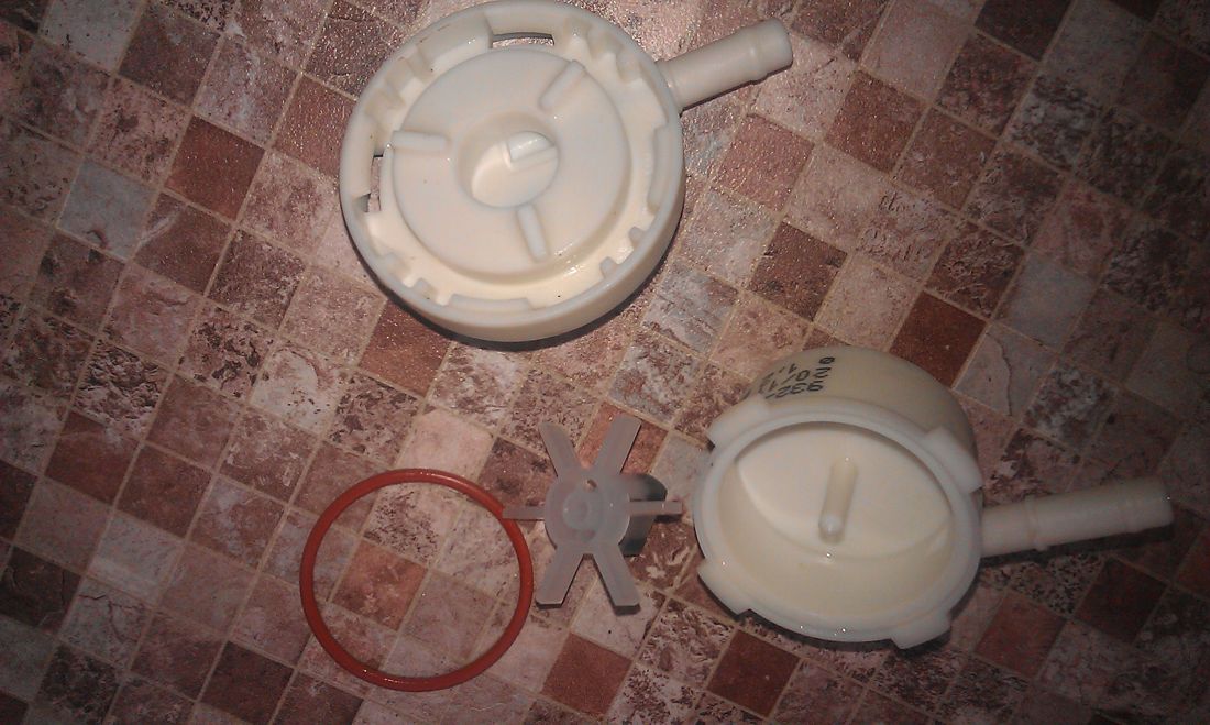

  ФлоуметрIMAG0431.jpg  101.47 КБ  Скачано: 737 раз(а)

Возьми флоуметр , разбери его и промой под струёй воды и снова собери .Вообще работу ( не по электрической части , а механической ) его можно проверить следующим образом . Разборка и промывка под струей воды , дальше дать ему просохнуть и собрать его . Потом во вход дунуть тихонько ртом и он должен вращаться легко .

Проверил - датчик работает (промыл, крутится легко, грязи не было вообще). Флоуметр разобрал легко - поворот против часовой - на две половинки.

Крыльчатку снимал , под ней промывал ? Если да , то ставь взад и проверяй ....

Крыльчатку снял, промыл, высушил, обратно собрал, крутится идеально - включил - опять "нет воды" + моргает "капучинатор" для промывки - два раза проливал, и третий такая же история ((( Прошу помощи
  IMAG0433_Крыльчатка.jpg  182.71 КБ  Скачано: 674 раз(а)

sport999, тогда остается проверерять идут ли с него импульсы во время работы . Если нет импульсов , то под замену датчик Холла или весь флоуметр . Если есть импульсы , то ремонт или замена платы ...
