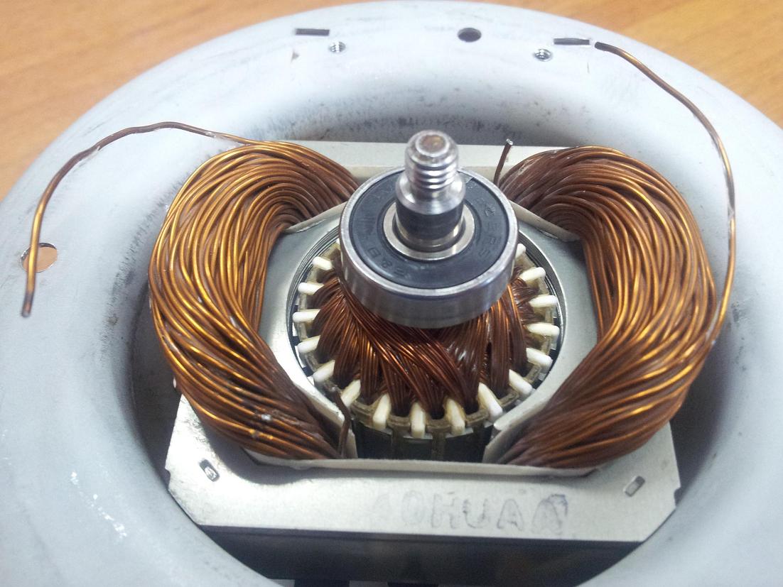

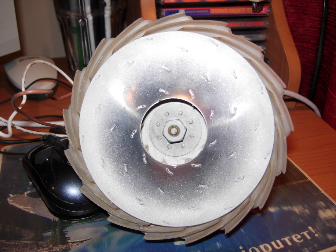

Пылесос Samsung (модели не знаю, так как имею только двигатель).
Обрыв статорной обмотки на клеме. Подпаять не могу так как обмотка из алюминиевой проволки.
Хочу снять статор, отмотать один виток и снова подключить на клему.
Есть ли смысл пробовать?
Проблема: не могу открутить гайку крыльчатки (она или чем-то промазана или с пластмсовой втулкой), проворачивается в месте с ротором, а держать его нечем. Как быть?
Под крыльчаткой есть 4 болта М2,5 которые держат обойму подшипника (не заклепки).
Спасибо!

Yevgen75, С обратной стороны вала должон быть шлиц под отвертку.

Yevgen75, Примени нагрев феном гайки.

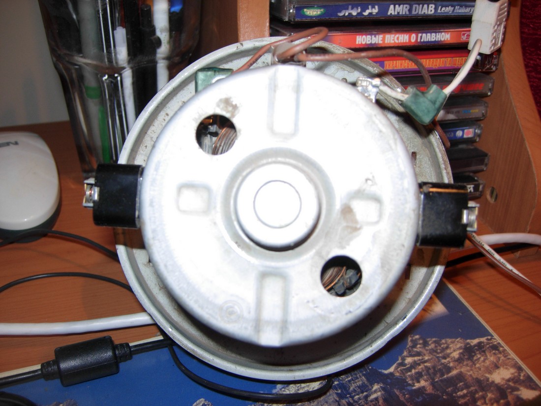

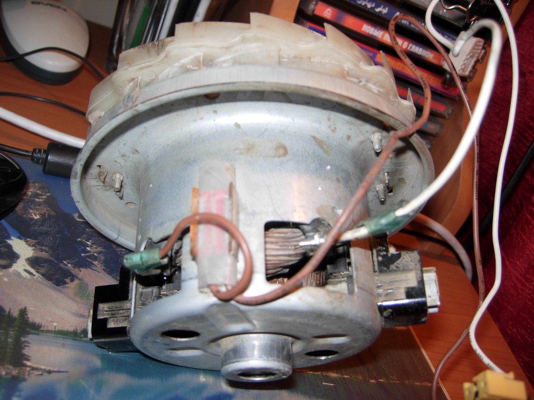

Yevgen75
Сообщения: 82
Yevgen75
Сообщение #6 От 01/12/2012 18:34 цитата
В "ПОИСК" ходил.
Нашел модель двигателя, на крышке крыльчатки- VCM-K50HU, извиняюсь, сразу не заметил.
Марка пылесоса Samsung, модель не знаю, нет его у меня.
Старые темы не поднимаю, там двигатели на заклепках, я б их уже давно высверлил не снимая крыльчатки.
Прилагаю фото.
cybe, в одной из тем, советовал застопорить ротор деревяшкой- не представляю, какой и в каком месте улыбка , никогда не приходилось.
Попробую греть гайку феном.

Сообщение #8 От 05/01/2013 00:02 цитата
Разбирал сегодня такой, там резьба левая. Головка на 13 + небольшой молоточек, постучать на отворот (по часовой) пшикнуть ВДшки потом затянуть (крыльчатка застопориться, шпонк или шлицев нет) и так туда-сюда. Там на гайке толи лак толи клей, придержать можно пальцем за коллектор при снятых щетках или чем-то не очень жестким. Пробовали отверткой - поцарапали ламели, сильно искрило пришлось шлифовать.
В принципе можно было и не разбирать - отгорел провод на клемме, но сразу не увидел.
Ремонт: клеммник но винтиках + 2см медного провода (один конец чуть расклепать и вставить между клеммами статора и щетки).

Я стопорил якорь ключом за хомут, под который подложил кембрик и затянул на ламелях. Идея не моя - нашел в Интернете.
А отгоревший провод статора также подключил с помощью клемника и кусочка медного провода.
Пока работет... улыбка

Как здесь правильно предлагают, на коллектор наложить 1-2 витка лейкопластыря/изоленты, накинуть хомутик и, удерживая пасатижами откручивать.
ВНИМАНИЕ: резьба левая, на витках резьбы компаунд. Т.е. свинчивание гайки в процессе эксплуатации изделия производителем не предусмотрено. Но, как правильно замечено: все, что собрано руками, можно и разобрать. Тонким шилом очищается резьба на видимом участке, можно попробовать подобрать растворители (смачиванием размягчить компаунд под гайкой ). Больших усилий не прикладывать — можно сорвать коллектор с оси.

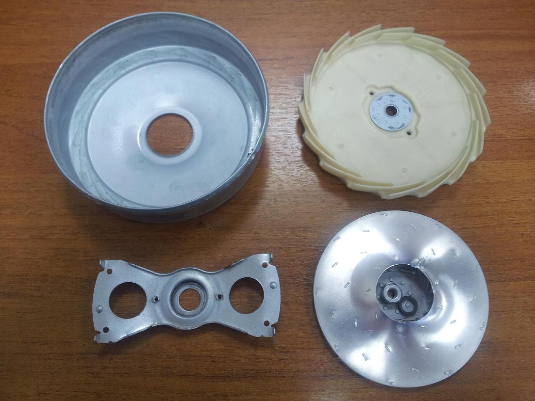

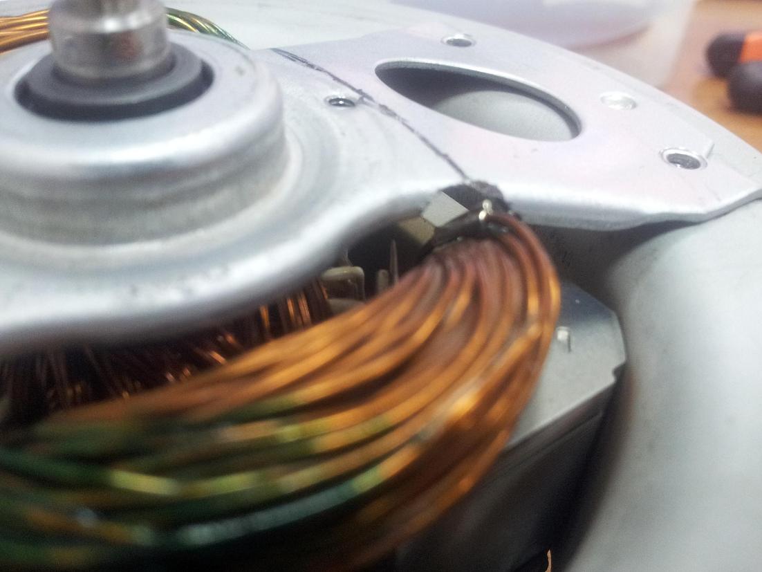

RealJhad
Сообщение #12 От 16/08/2013 12:28 цитата
Всем ДД.
Случилась аналогичная поломка мотора VCM-K50HU, перегорела внешняя обмотка статора в двух местах из-за того, что она соприкасалась с железным креплением вала(обойма подшипника) находящаяся прямо под крыльчаткой. По началу они(обмотка и обойма) соприкоснулись с одной стороны, что вызвало очень сильный шум при работе и перегрев всей конструкции(к внешней пластиковой оболочке пылесоса было сложно даже руку приложить), а через несколько месяцев от перегрева и с противоположной стороны, что вызвало КЗ.
Я так понял, что методов восстановки обмотки достаточно: пайка, сварка, использование клеммников. На какое-то время должно помочь. При обратной сборке двигателя у меня возникла загвоздка, когда я установил обратно крыльчатку, то она перестала свободно крутиться (видимо из-за очень большого трения), как-будто где-то не хватает гайки или смазки. Вроде разбирал я аккуратно, ничего не выпадало.
Сначала снял гайку с левосторонней резьбой, под ней вроде бы черная шайба 8-ка (диам. 1,1 см), далее тонкий потертый металлический диск (диам. 3 см), потом идет металлическая крыльчатка, затем опять тонкий метал. диск такого же диаметра и наконец уже пластиковая крыльчатка которая устанавливается на ось вращения вала (под ней, вроде бы, ничего подложено не было, хотя по смыслу должна быть гайка к примеру, для уменьшения трения).
Вот думаю, может при разборе все же что-то потерялось, либо где-то в этом пироге была смазка которая обеспечивала свободу скольжения... Может кто подсказать по этому поводу ? улыбка
P.S. Обмотку в проблемных местах я обработал по совету цапонлаком, хз должно думаю помочь. В металлической обойме подшипника я сделал подпилы, в тех местах где она касалась обмотки для предотвращения повторного случайного касания.
Заранее благодарю за помощь.

После снятия щеткодержателей со щетками (2 винта), термопредохранителя (1 винт и 2 клеммы) и колпака крыльчатки (завальцован в 4-х местах на корпус) под яркой лампой, ибо в моторе грязно-черно, медленно проворачиваем якорь за крыльчатку, глядя в одно из двух самых малых боковых окон корпуса (для щеткодержателей) и наблюдая за прорезями в железе якоря.
Устанавливаем одну из прорезей якоря напротив края полюса статора (в окно корпуса четко видны пара мм края полюса) и фиксируем прорезь за край полюса отверткой со стержнем длиной 100 мм и диаметром 4 мм с плоским жалом, уперев стержень отвертки в край окна корпуса так, чтобы не допустить поворот якоря ПО ЧАСОВОЙ СТРЕЛКЕ, ГЛЯДЯ СО СТОРОНЫ КРЫЛЬЧАТКИ. .Отвертка становится косо и ее нужно придерживать той же рукой, которая держит корпус движка.
Обычным накидным ключом на 12 (рожковый становится косо, но отвернуть можно) . ПО ЧАСОВОЙ СТРЕЛКЕ ЛЕГКО (!!) отвертываем гайку с левой резьбой с оси якоря, не обращая внимания ни на клей ни на компаунд ни на встречающуюся завальцовку.гайки. Далее разборка не представляет затрудненийй.
При обратной сборке фиксируем якорь аналогичным способом за другой край железа якоря, чтобы якорь не поворачивался ПРОТИВ часовой стрелки и туго затягиваем гайку, вращая ее ключом ПРОТИВ часовой стрелки.
Не забываем установить черную дистанционную шайбу высотой 2,5 мм на внутреннюю обойму подшипника крыльчатки!

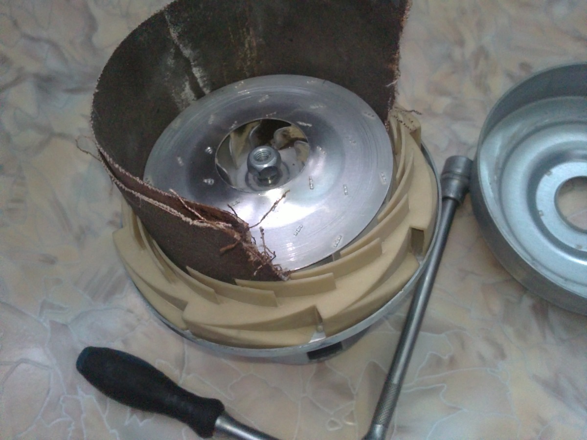

Я зажимаю крылчатку наждачкой
Вот так

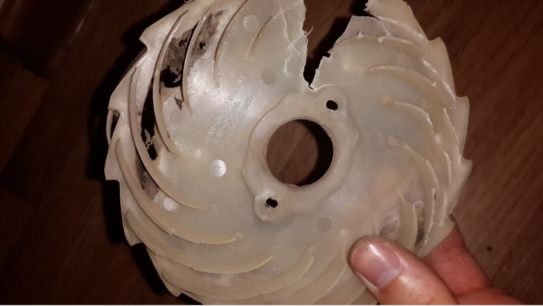

Всем привет.
Ребята скажите как называется эта запчасть?
И где можно найти такую + крыльчатку .

Сообщение #17 От 05/04/2015 21:05 цитата
Kiri9IH писал:
Где-где ... у мастеров . Возьмешь негодный мотор и ковыряй его опять же до посинячки ... доставая из него требуемые для тебя запчасти .
