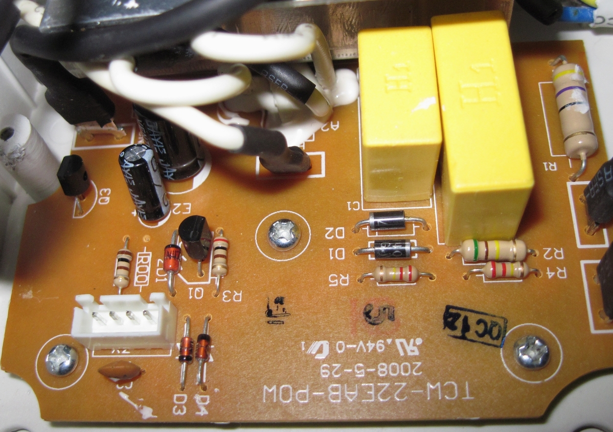

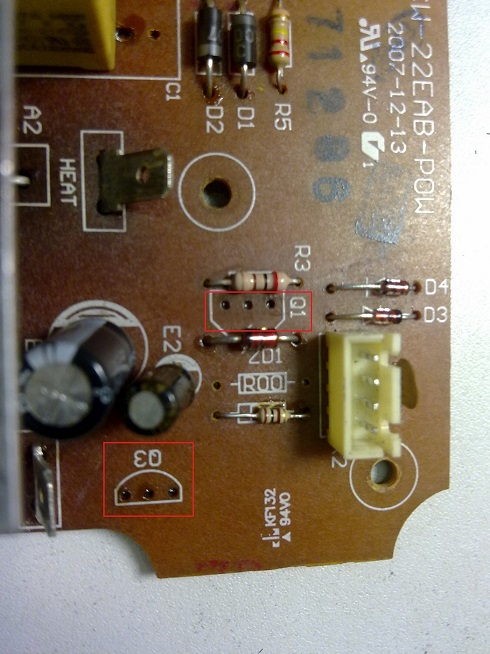

Доброго всем времени суток! Знакомый отдал мне для дачи "условно" рабочий обогреватель BALLU. Условно, потому что тэн запитан через тумблерулыбка)) Со слов теперь уже бывшего хозяина, выяснилось, что когда-то обогреватель перестал работать, и он отдал его на ремонт своему коллеге по работе. Тот полностью починить его не смог и тупо поставил выключатель. Я решил, что все-таки так не пойдет и вскрыл блок управления. Он состоит из двух плат: в качестве БП использована плата TCW-22EAB-POW, вторая - TCW-22EAB-LED - управление/индикация. Проблема с первой: сгоревший резистор R1 на 47 Ом, пробитый диод N4007 заменены, но, самое главное - отсутствуют транзисторы Q1 и Q3. Не подскажете, что должно стоять на пустых местах? Как я полагаю - это биполярные серий SS8550 и SS8050, в ТО92?

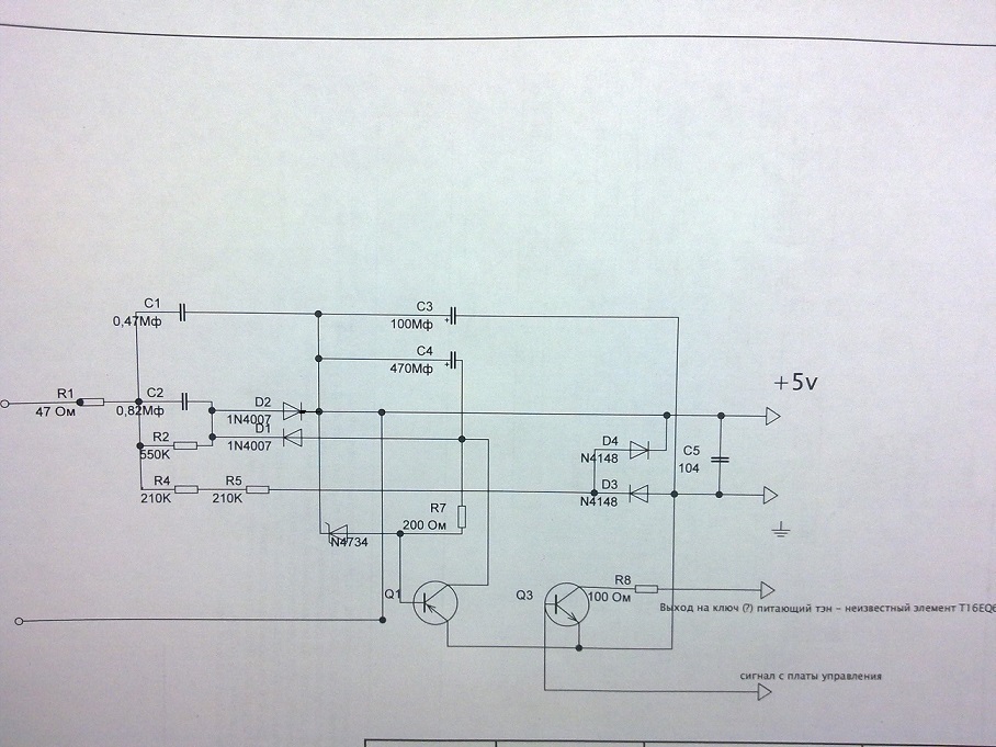

Сразу извиняюсь за качество - проектировщик плат из меня никакой, да и прогой в полной мере пока не научился пользоваться... Но как-то так

Ну по схеме на Q1 собран стабилизатор , который запитывает плату управления , он должен быть мощненьким ( и на фото видно ) ... поставь типа наших транзисторов КТ814 , КТ816 или что то подходящее ... из импорта . Ну Q3 любой транзистор обратной проводимости .
А вообще то , чтобы не делать лишних телодвижений ... подай 5В на плату управления со своего блока питания .

Пришлось заменить плёночный неполярный конденсатор (С2 на схеме от Igor750)
Плату управления пока покупать не буду. :-)
Всем успешных ремонтов.
Эх, не видел темы раньше, так бы помог, наверное, автору...
Как вышли на этот кондёр? У меня тот же симптом: после включения моргают все индикаторы, но ТЭН греет немного.
Можно ли поставить немного другой номинал по емкости, типа наших МБГО?

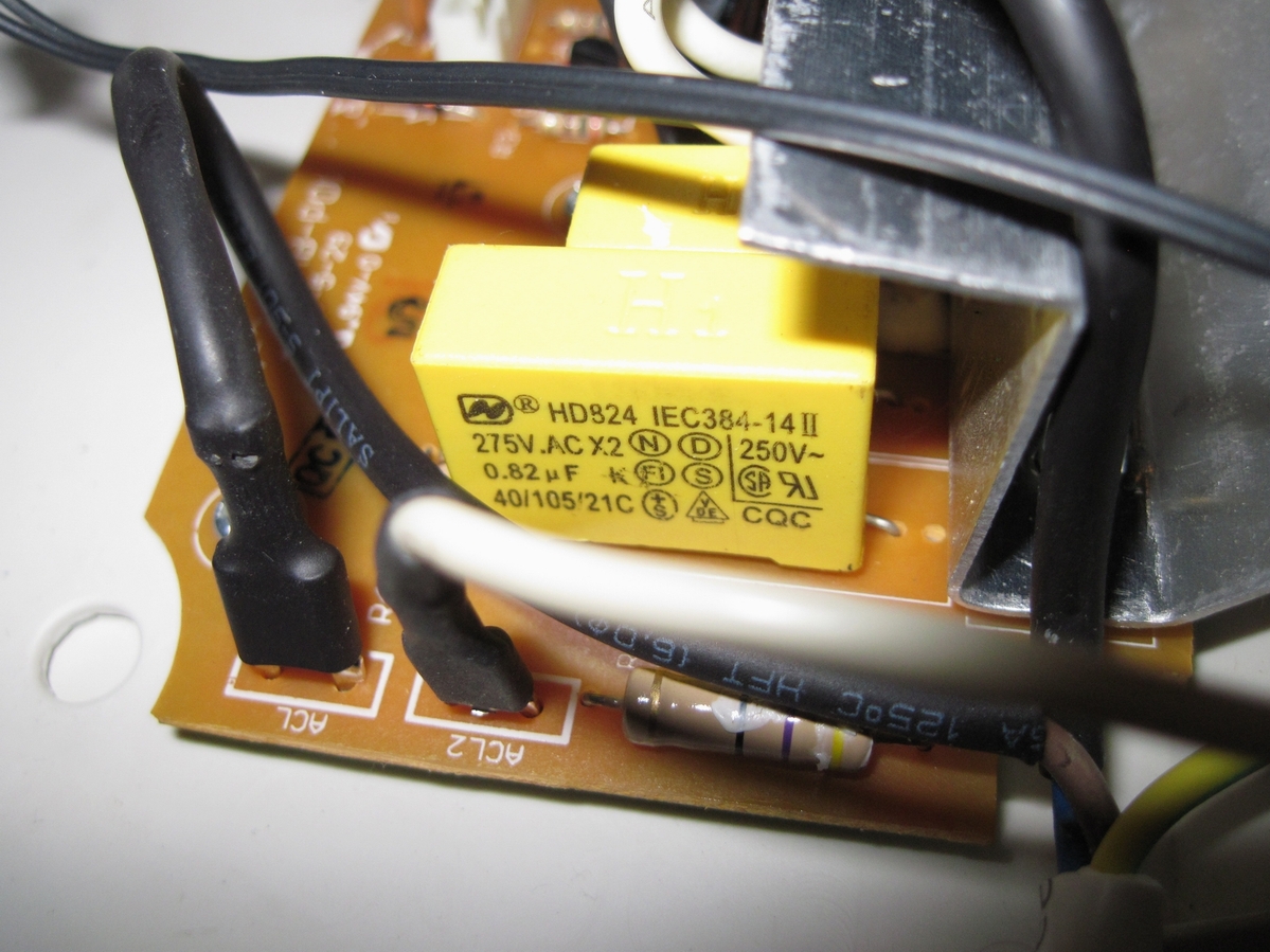

Большая емкость
 Размер файла:  672.07 КБ
 Просмотрено:  634 раз(а)

Транзистор Q1
 Размер файла:  661.67 КБ
 Просмотрено:  502 раз(а)

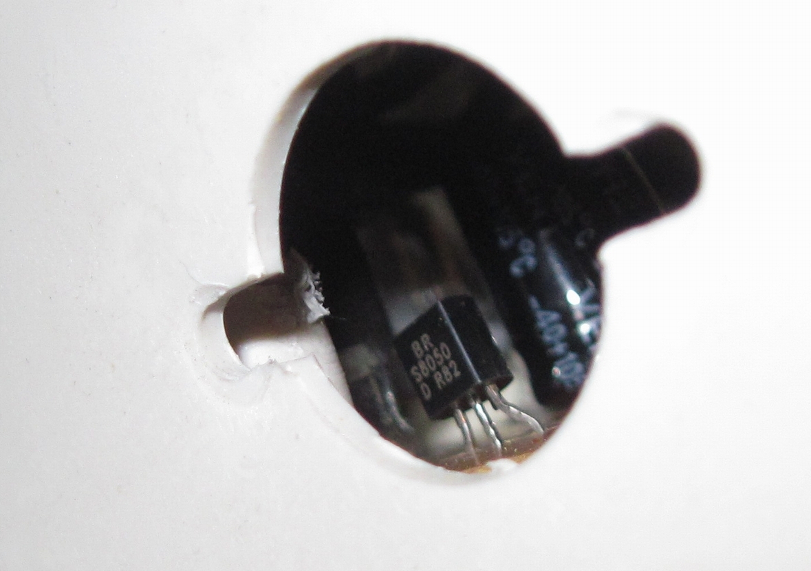

Транзистор Q3
 Размер файла:  420.85 КБ
Емкость поменьше
 Размер файла:  752.82 КБ
 Просмотрено:  464 раз(а)

Поверил, купил кондеры, правда 0,82 не нашел, поставил 0,68 цФ.
Моргали оба светодиода, поставил К73-15 импортно китайский, всё заработало. Отверстия в плате под разные типы кондеров оказались, а у желтого одна нога кривулькой в сторону была согнута.
Радиатор зимует на даче, может, это повлияло на кончину.
В процессе поиска проблемы сломал термопред, пока соединил напрямую его контакты.(((
