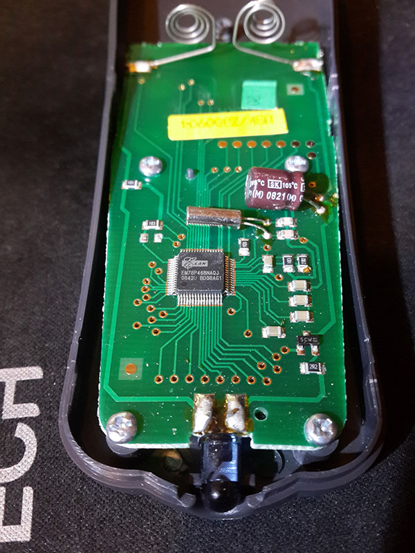

Пульт от приобретенного сегодня UFO Star 3000 UK. Надеюсь вопрос еще актуален и я не зря ковырял новенький пульт улыбка.

Похоже круглый медный пятачок в светлом квадрате и был ключом?
Такой же пятачок есть по диагонали не плате.
Ключ микросхемы располагается в направлении медного пятачка, расположенного в верхней части платы (со стороны светодиода).
Всем спасибо! Обогревателю уже почти 6 лет! Фотки ожившего пульта:
