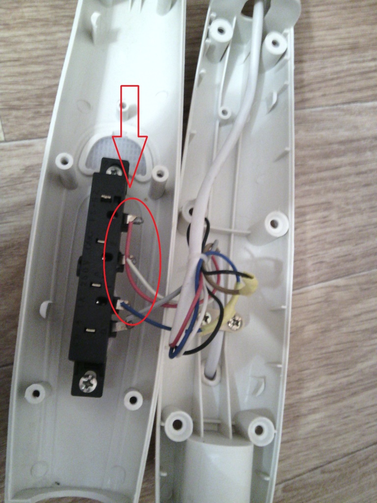

Здравствуйте. Имеется напольный китайский вентилятор Delfa DSF-1601.
В один прекрасный момент перестал крутить. При чем во время работы. Ни гула, ни скрежета не было. Просто остановился как будто свет выключили.
Обрыва проводов нет, обмотки прозваниваются, вал крутится легко. Кондер там еще какой-то стоит на 1,2 мкФ (мультиметром пробовал - заряд набирает и отдает).
В чем может быть причина?

(Обрыва проводов нет, обмотки прозваниваются) --тогда это какие-то сказки, а напруга до обмоток подходит?
может у тебя в розетке свет отключили

Обмотки вроде-бы без обрывов. Не знаю как точно проверить. Проверял сопротивления мультиметром замыкая контакты на пульте управления (скорости). Нигде не было бесконечности. Отсюда был сделан вывод, что обмотки целы. Хотя наверное это неправильно.
Подскажите, как проверить правильно?

Какое R-ние обмоток ?

Тепловой предохранитель в обмотках спрятан.
ДОБАВЛЕНО 10/07/2015 08:54
Там ищи ответ.

Сообщение #7 От 10/07/2015 09:46 цитата
shov244 писал:
Вечером померяю - отпишусь.
ДОБАВЛЕНО 10/07/2015 08:47
rommo писал:
Там ищи ответ.
А как он выглядит? На что похоже?

Нашел поломку. rommo был очень близок к решению. Теплозащита не сгорела, но проводок обмотки, который шел от нее к мотору - отгорел. Припаяв на место все заработало. Спасибо всем, кто откликнулся. классно!

Значит одной обмотки не было ...
iburlaka писал:
