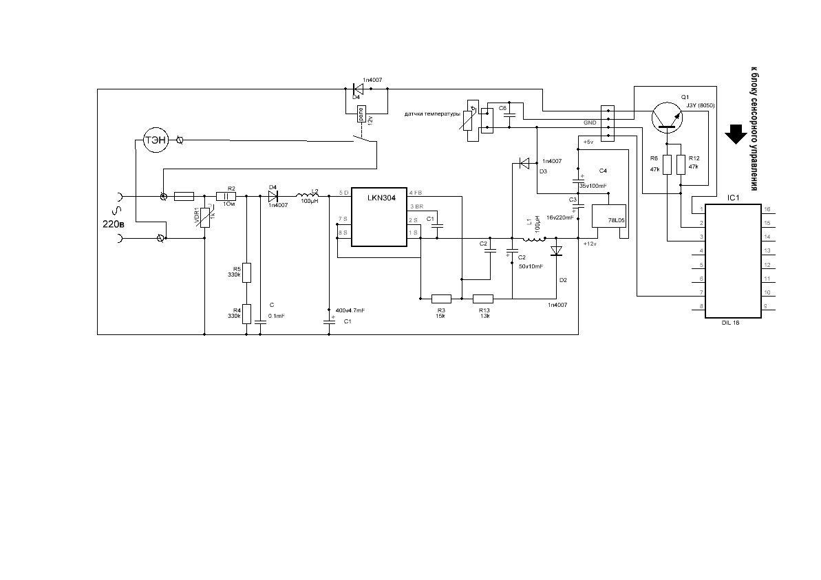

чайник с сенсорным управлением (выбор температуры -4 вида, и кнопка вкл\выкл) Изначально выгорели : LNK304 , диод в цепи 5 ноги микросхемы, диод шунтирующий катушку реле, транзистор Q1 , После замены, чайник включается, но не отключается. На температуру не реагирует, и кнопкой не выключается. (только выключением из сети) Когда контакты термодатчика отключены, то чайник включить нельзя, потому думаю ,что дело не в термодатчике. Интересует ,какой режим транзистора Q1 должен быть при такой схеме? Какие хоть приблизительно напряжения должны быть на какой ноге? Замеряя напряжение на катушке реле , при включении оно становит 7 в. при нажатии отключить оно 4.6 в. при этом катушка не отключается. такое же напряжение 4.6 в ,при включении чайника в сеть (но при этом реле не включается) При изменении сопротивления термодатчика ( и нагревал его, и заменял переменным резистором) -не какого изменения напряжения на ногах транзистора не наблюдается. Сама по себе схема какая то не понятная. Включение LNK304 , не совсем соответствует даташиту, так же ,питание катушки реле ,какое то не понятное для меня, с одной стороны идет прямо в сеть 220в, с другой через транзистор подается питание. В следствии чего не могу сообразить где и как замерять напряжения и относительно чего ?

Сообщение #4 От 25/10/2015 01:55 цитата
stits писал:
stits писал:
- есть контроллер - на нем относительно "массы"
