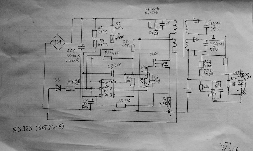

Вот недавно починил увлажнитель воздуха VITEK VT1761 BK, который опять же предварительно носил в ремонт к двум мастерам, после месяца муроводства они мне его вернули с бумажкой на которой написали НЕРЕМОНТОПРИГОДЕН. в итоге как и прежде починил самостоятельно. Делюсь может кому поможет в каком направлении копать (добавлена схема в вложенных файлах). Так же снял видео по этому поводу https://www.youtube.com/watch?v=dVJ1VW9So1E
Ремонт Увлажнитель воздуха VITEK VT1761 BK . Определяем сгоревшие детали, что на что заменить, называю аналоги замены ШИМ контролера 63923 (sot23-6) . Увлажнитель воздуха VITEK VT1761 BK проработал довольно долго поэтому на плате есть окисления, нужно всё внимательного осматривать, первая диагностика это всегда очень тщательный осмотр под очень хорошим и ярким светом, желательно с увеличительным стеклом, а только потом уже схема и прозвонка радиокомпонентов. Так же в будущем видео по ремонту этого увлажнителя VITEK VT1761 BK добавим недостающие детали на схеме, под которые есть место и название на плате, но нет самих деталей, а именно конденсатор так называемый печёночный конденсатор ( не электролит) 275v 104J и варистор 10D-471. После ремонта опишу что вышло по денежке, то есть цену всех заменяемых деталей и покажу работоспособность этого увлажнителя, если он конечно заработает.
Итог: удалось всё таки его отремонтировать этот увлажнитель воздуха. Заменил все детали как и описал в
видео,
РЕЗИСТОРЫ:
Smd 470R 1шт
Smd 47R 1шт
Smd 10k 1шт
ПОЛЕВОЙ ТРАНЗИСТОР:
STP6NK60ZFP
ДИОДЫ:
1N5399C 2шт
ШИМ (микросхема с шестью ножками)
SG 6848
РЕЗИСТОР 2 ВАТНЫЙ:
0.5 Ом 2ватта 1шт
Предохранитель:
2 Ампера 250 вольт 1шт
и добавил от себя варистор в качестве дополнительной защиты устройства, так как на схеме было под него место
Варистор:
10D431K
дополнительный конденсатор не ставил, так как небыло подходящего.
единственно что транзистор полевой поставил STP6NK60ZFP так как других аналогов не было. И по маленькой микросхеме с шестью ножками (ШИМ SG 6848), аккуратненько её поставил и припаял но не с первого раза, так как она очень мала, и с одной стороны слиплись две ноги, разлепить их помогла оплётка для снятия припоя ProsKit 8pk-031C Solder wick. Ключом шима служила сама надпись AAvw. Получается в этом шиме SG6848 первая нога считается та от которой производится чтение текста, и именно этой ногой ставите на плату к цифре один, там так и написано на плате чёрным цветом 1 . В этом шиме получается первая нога напротив 6 если считать их, считается первый столбик сверху вниз а потом второй столбик снизу вверх.
1 6
2 5
3 4
